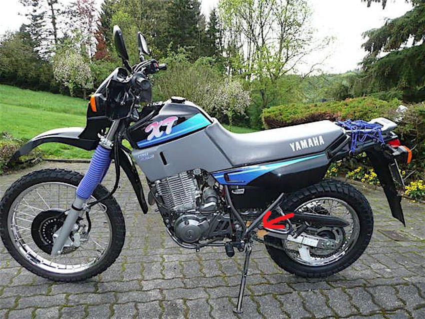

Buongiorno, mi sono accorto che il raccordo crimpato è andato in malora...dovrei quindi cambiare tutto il tubo del freno.
Negli esplosi ho trovato il codice ricambio che costa però circa 90€...esiste una soluzione più economica restando sul nuovo? Perchè a prenderlo usato comprerei comunque qualcosa che ha 30 anni e non vorrei mi durasse da oggi a domani :girrrr:

Si si infatti l'intento era quello di fare una revisione completa...e mi chiedevo appunto se ci fossero dei kit compatibili dato che 90€ per il solo tubo mi sembrano esagerati...come ti sei trovato col tuo? è un prodotto valido?

Già aperto tutto :rock: e ovviamente ho trovato un disastro "sbemm"
