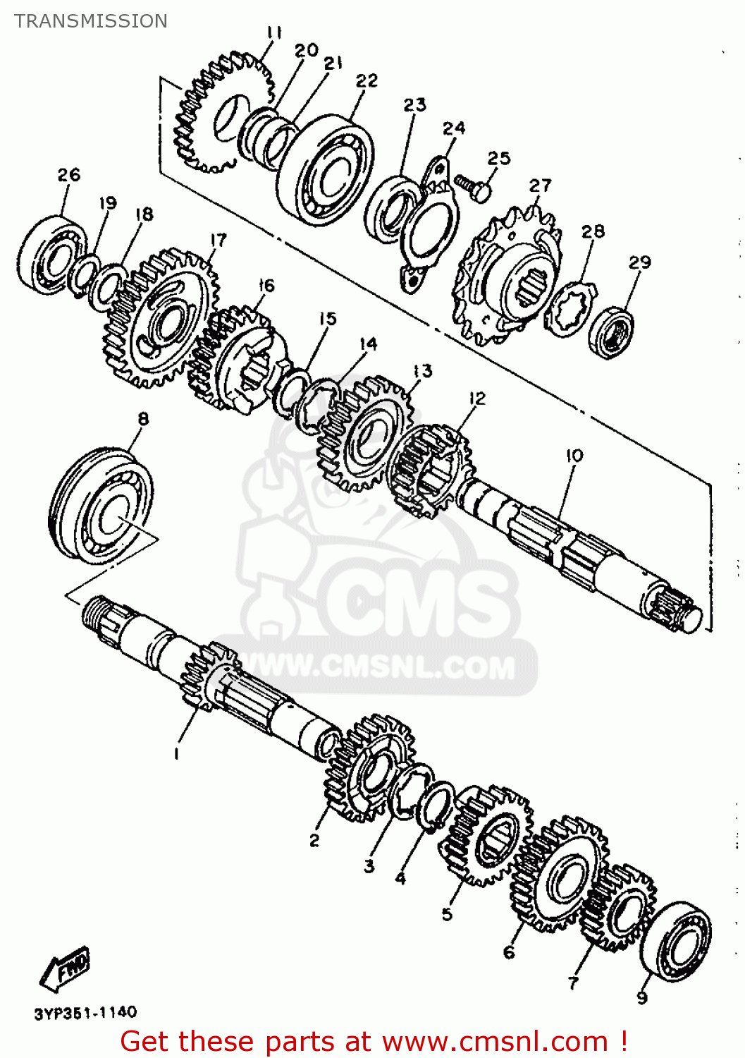

Cioè una sola ne devo prendere per entrambi?!
Poi se non erro non è molto standard quindi devo prenderla yamaha ?! Decade il discorso "ferramente ben fornite"  :dubbio:
se per 3 euro... prendi in yamaha...
se devi cambiare anche la catena PRENDI ANCHE L'Altra... ma il dado del pignone non ha le stesse vibrazioni dell'albero... ed avendo un passo contrario alla rotazione del pignone... si avvita non si svita...
male non fa... ma sinceramente... non vedo tutta questa necessità...
un pò di frenafiletti e dormi sereno...
IMHO!!!!!!
