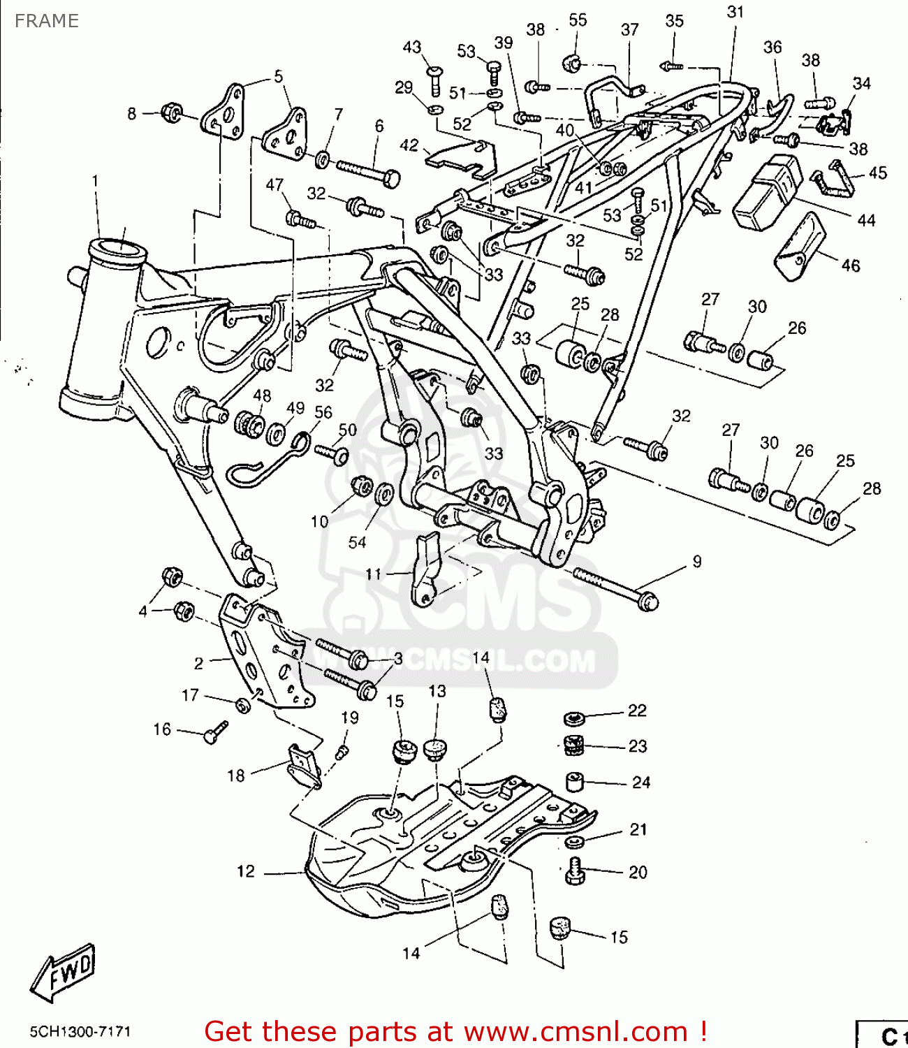

il pezzo in oggetto ricordo che sulla Tenerella dell'83 era una boccola di plastica/gomma dura tenuta da un perno. Su la TTR la catena appoggia, striscia su di un tondino di ferro:Come può essere che sia metallico? non ho trovato nulla in rete.

Allora: il rullo scorricatena, se non vado errato, è composto dal perno metallico sul quale gira la rotella. La rotella è composta da due parti, una boccola in teflon bianca a diretto contatto con il perno metallico e intorno il gommotto. A te si è disintegrato il gommotto e ti è rimasto solo il perno con intorno la boccola in teflon.

e' cosi e si vede anche dai link che ho messo, sulle parti 25 e 26 , sono bianco teflon o simile e gomma nera

sempre dai link sono 25 e 26, intercambiabili
