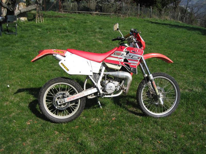

#11
Si', il CRE è là nella stalla che prende polvere...
Tutti gli accessori di pregio sono stati rivenduti, ora ha su il suo bel cilindro originale 50cc con pistone quasi nuovo, e lo scarico originale. Penso sia un 97 o un 98 anche il mio (l'ultimo col telaio in acciaio, poi sono passati al telaio Verlicchi in Alluminio ed alla forcella anteriore a steli rovesci, tutta un'altra moto debbo dire).
Se può interessare, per 500 euro lo dò via volentieri...
Eccolo:

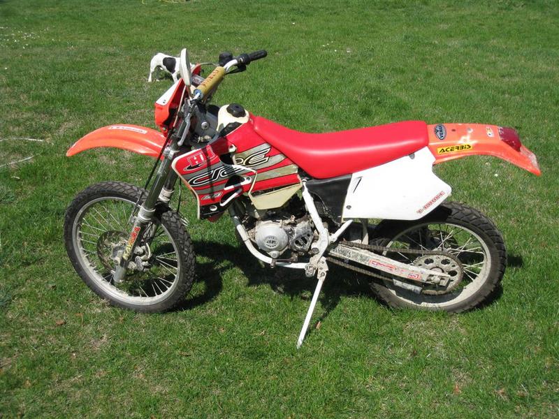

PS: per le parti speciali, chiama LoPiccolo, il venditore Internet di riferimento per queste cose. Sono gentilissimi e ti sapranno guidare sull'ordine dei pezzi che ti servono...
Altra foto del CRE posseduto (e poco usato) dai miei figli (loro preferivano di gran lunga il vecchio Caballero XM 75):
