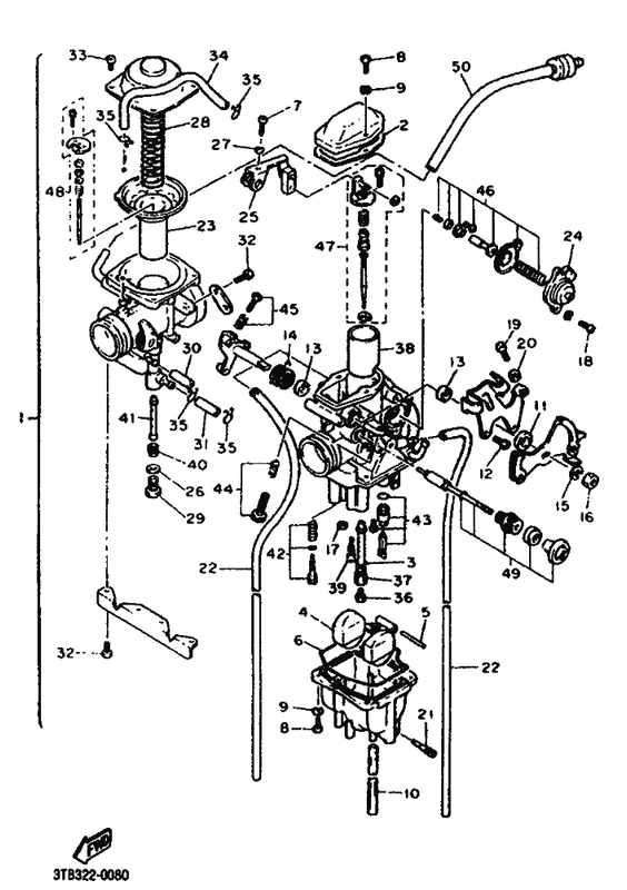

Salve, sto rifacendo la Pulizia del carburatore come da vostri consigli e ho notato delle anomalie :
Sul secondo corpo non è presente la membrana inoltre il tubicino della benzina che collega i 2 corpi non esce di lato come in tutti i tutorial che ho visto, ma bensì esce dalla parte sotto sotto.
Nel corpo principale ho notato la mancanza di un oring
Lo spillo della ghigliottina oltre al sieger ha due dischetti di gomma che racchiudono lo stesso sieger. Nei tutorial non mi sembra di vederli, sono montati bene?
Vi allego le foto per essere più chiaro.

Ma un esploso del carburatore non ce l'hai?

a occhio sembra il carburatore del 43f,
piu che quello del tts...
dovrebbe essere come questo qua
Beati coloro che hanno fame e sete di giustizia perche saranno giustiziati
dalla citta dai cento orizzonti
Ciao Clicco, però quello postato da te come probabile TT ha il coperchio del primario diverso dall'esploso. A occhio quello di taralluccio mi sembra corrispondente con la fiche... sbaglio?
clicco61
#29
quello postato da me', e' una foto di un carburatore trovata in rete.
questo qua sotto e' lo spaccato del carburatore yamaha tt 600 s del 1993
come si vede l'attacco dei fili acceleratore e' a fianco e non centrale come quello postato da Taraluccio
sono passati anni da quando ho smontato l'ultimo carburatore di un tts ma se non mi sbaglio aveva l'attacco gas di fianco

Clicco, ma la fiche da te postata non è di un 3TB?
#31
Fermi tutti.
A meno che io non faccia confusione e salvo errori del sito Yamaha bike parts, quello postato da clicco è effettivamente il carb montato sui TTS dal 1993 e credo sia lo stesso del 3TB, con guida cavi laterale.
Nel 1992 il TTs montava quello con le guide cavi centrale (tra i due corpi).

credo sia lo stesso carburatore. se entri nel sito ricambi yamaha, e cerchi carburatore tts, come codice ti da :3TB322-0080
poi  ho notato che mi da' come primo anno produzione del tts 1993. nel 1992 dovrebbe esserci ancora il 59x... quindi bisogna capire se ha un 59x oppure un tts  ;D
