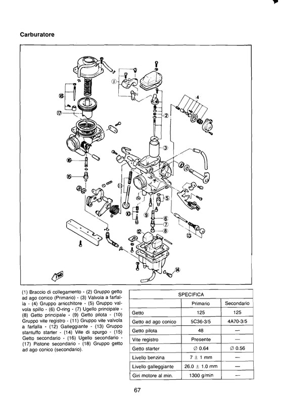

il carburatore mi sembra questo:
https://www.bike-parts-yam.it/yamaha-motocicli/600-MOTO/1992/TT/TT600/CARBURATORE/1999_61255-61255/08/0/7598
che poi è lo stesso postato da ferrovecchio.
Non mi sembra di vedere  però su questo esploso la membrana.
Sbaglio?  :confuso:

questo modello non porta la membrana sul secondario. hahaha

esatto......non ci va' la membrana..

probabilmente tu hai preso questo kit carburatore
questo kit non va bene sul tuo carburatore, e' quello dal modello 2kf /tenere 1vj per intenderci. purtroppo kedo e molti altri scrivono che questo kit e' universale e va bene....
il kit per il 43f e' questo
https://www.ebay.it/sch/i.html?_from=R40&_trksid=m570.l1313&_nkw=revisione+carburatore+yamaha+xt+600&_sacat=0
sono quasi uguali, cambia lo spillo e mi sembra anche o'ring.  (come vedi qua ci sono solo 3 o ring)
spiego questa differenza in un topic che avevo fatto de la' alcuni anni fa'....
http://www.clubtenereitalia.it/index.php/forum/20-meccanica-xt600z/7353164-carburatore-34l-43f?limitstart=0

Sono riuscito a mettere la valvola del galleggiante ugualmente, avevo trovato delle foto del mio galleggiante con la valvolina "incravattato" alla linguetta bassa. Sembra funzionare. L'oring avanzato me lo tengo di scorta. Per la distanza del galleggiante: sulla foto del tuo tutorial ho visto che la distanza la prendi con il calibro dalla battuta della vaschetta a metà del galleggiante. È giusto così ? Perché altre discussioni ho visto che la prendono dalla battuta alla parte più alta del galleggiante. Grazie
clicco61
#55
devo sistemare quella cosa la'. Avevo sbagliato a caricare la foto.
la posizione giusta e' in alto come nella foto sotto ( carburatore del ttr 600)
mentre queste sono le misure che danno per il carburatore 43f/34l

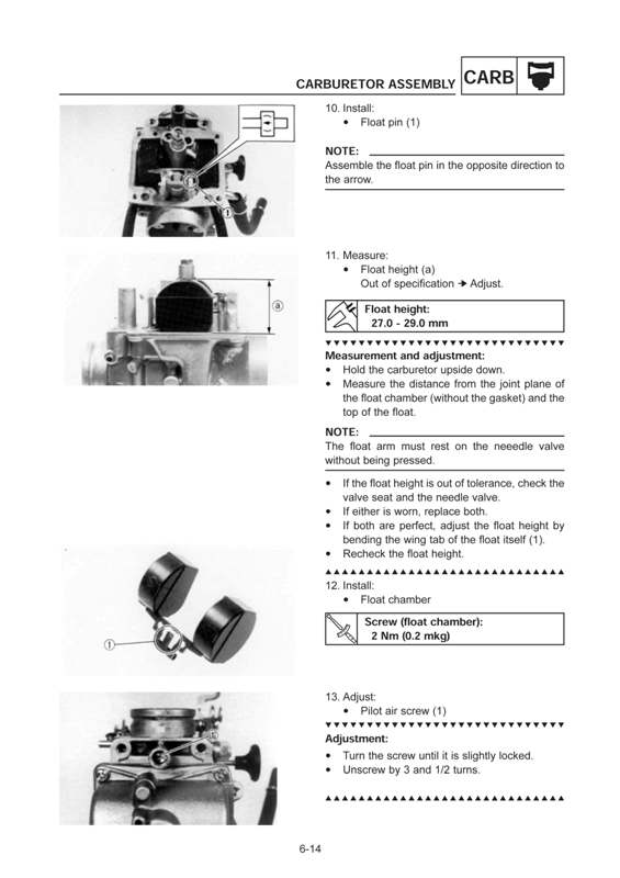

la tecnica che hai visto sul manuale misurando la distanza non è precisa, per avere l'altezza giusta devi usare un'altro metodo:
<Devi misurare il livello della benzina a carburatore montato collegando un tubicino trasparente alla presa che sta sotto la vaschetta poi apri la valvola col cacciavite e per il principio dei vasi comunicanti ti si riempie il tubicino .
la distanza tra il livello e il bordo della vaschetta adesso non pla ricordo a memoria.
tieni conto che questa regolazione è la piu importante poiche influenza tutte le altre.
il collettore NON deve diventare rosso se lo fa vuol dire che è magra, ed è per questo che scoppietta in rilascio
devi capire se è solo magra al minimo o anche ad altri regimi.
potresti rovinare il motore o grippare a girare magro
