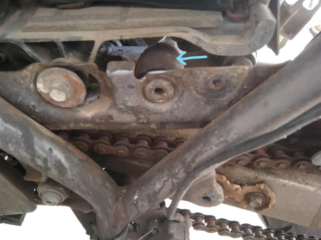

Ciao,
devo acquistare la trasmissione nuova.
La moto è del 1993, corona 45 denti e pignone 15.
Vorrei mettere un pignone da 14, sapete di qualche venditore che personalizza i kit?
Se avete qualche link ancora meglio.
Grazie!
Basta che cerchi il pignone per la tua da 14 denti.
Ne trovi ovunque, anche in kit. Fatti un giro su ebay.
Anche se, di solito, i componenti della trasmissione vanno cambiati tutti insieme, catena/corona/pignone, per una questione di omogeneità di usura.
Ma per fare una prova puoi anche cambiare il solo pignone per vedere come va.
