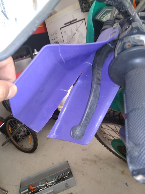

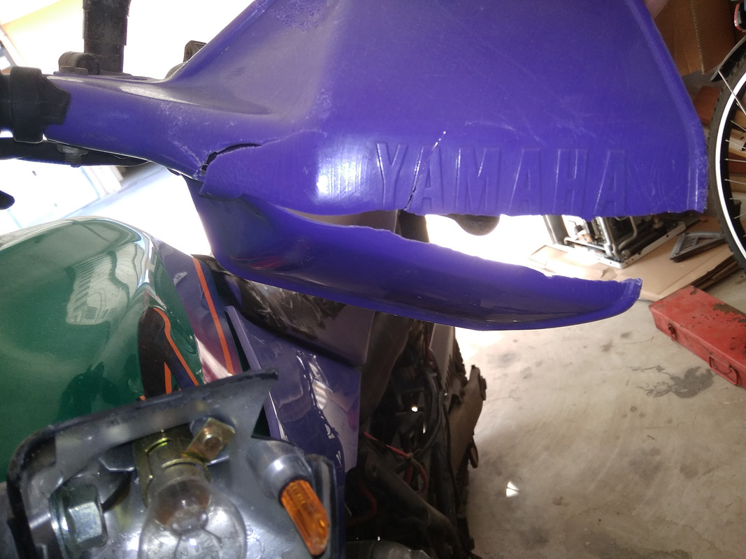

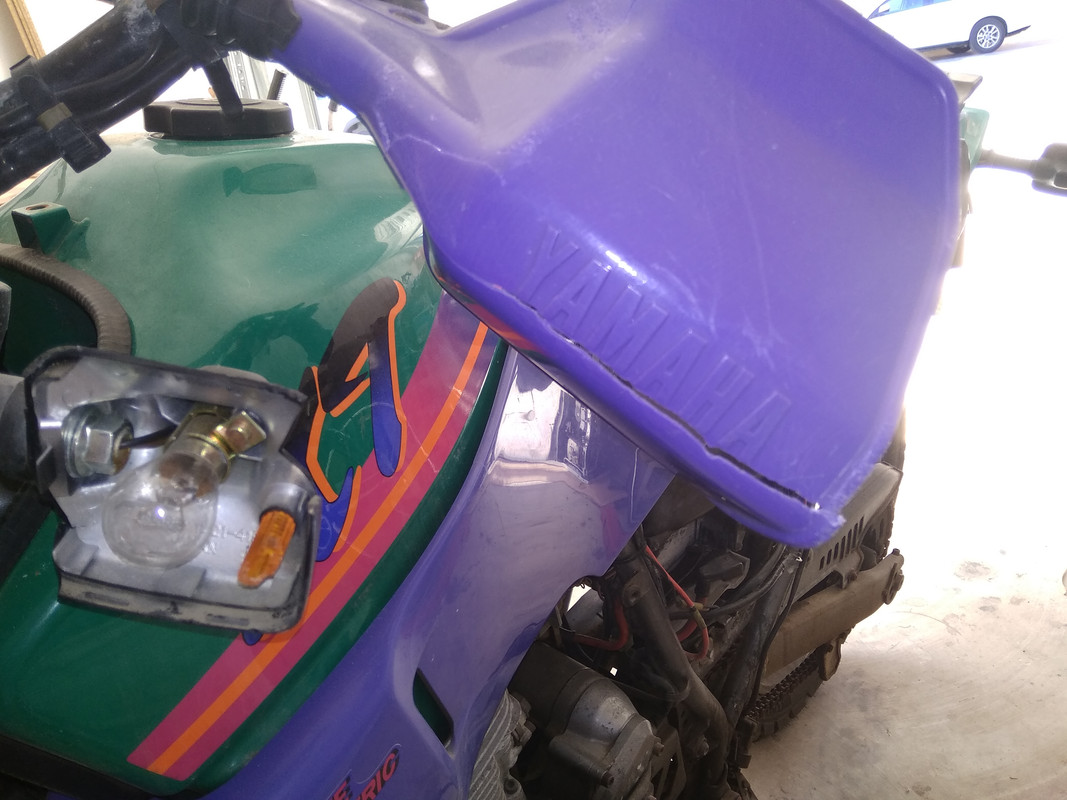

Ciao a tutti,
si può riparare? e come?
la moto è uniformemente "vecchia", sta all'aperto, quindi prenderli nuovi non avrebbe senso.

Citazione di: icsT il 02 Agosto 2020, 15:06:26
Ciao a tutti,
Immagino che i paramani siano in polietilene o in polipropilene (magari qualcuno ce lo sa confermare?  :dubbio:), in entrambi i casi si tratta di un tipo di plastica difficilmente ri-incollabile, sia con resine che con colle varie...
Se hai pazienza potresti fare un esperimento provando a fare una saldatura a caldo usando un saldatore da elettronica (considera che poi dovrai buttare via la punta).
...non ti saprei garantire il successo dell'operazione...di sicuro il risultato estetico farà un pò  :vomit: ma se non ti interessa...
Ridotti in quel modo poi, che vuoi riparare..... :nooo:
