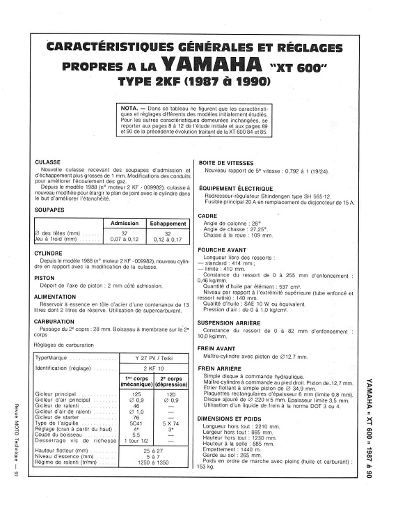

Ciao ragazzi,
Purtroppo per la 2KF è difficilmente reperibile il manuale d'officina. Anche qui sul forum ho provato a cercare tra i manuali ma senza successo.
Mi è capitata una 2KF di un amico a cui deo fare la carburazione per bene e mi servono due dettagli:
Vite pilota: 1 e 1/2? mi confermate?
il secondario: a quanti millimetri va regolato da manuale?
Il galleggiante va sempre a 25-27mm?
P.S. se qualcuno dovesse avere un manuale tipo Haynes o anche in aramaico antico e volesse passarmelo lo accetterei volentieri.
grazie infinite

Ho i manuali 550 ed anche 43 F. è della 2KF che mi manca ed i carb. 2kf sono parecchio diversi dal 43F che è più simile alla 550.
Mi servirebbero proprio le regolazioni da manuale. specialmente l'apertura del secondario
Allora io mi ricordo che la vite dell'aria era a 2 giri dal tutto chiuso, poi magari controllo meglio.
Sul galleggiante invece è corretto:
https://xt600.eu/forum/xtword/?page_id=229

OK. Per l'apertura del secondario sapete a quanti millimetri deve aprire?
juza
Citazione di: Trespolo il 26 Febbraio 2021, 20:46:21
Ecco
Grande, allora sulla vite pilota c'ero.
Riguardo l'apertura del secondario, essendo la 2kf valvola+ghigliottina, come faccio a regolarlo bene?

Se ti mandassi la mail in privato mi passeresti il manuale in PDF se puoi?
Ho 550 e 43F ma della 2KF mai trovato
Citazione di: juza il 28 Febbraio 2021, 22:16:57
Mandami pure la mail.
Non ho il pdf, ogni pagina è un'immagine jpg, ma magari è l'occasione per trasformarlo in pdf.
Se mi dai tempo lo faccio.

Ma per finire la regolazione del secondario sul 2KF?
juza
Citazione di: Christian il 02 Marzo 2021, 17:50:57
Bho, se non c' scritto nel manuale di Trespolo mi sa che lo metterò a 7mm
