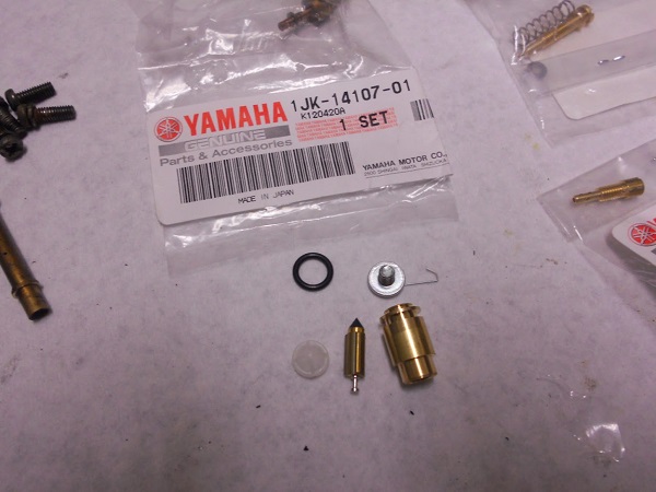

Tutto cominciò dopo aver fatto la revisione, il meccanico gli ha anche dato un'occhiatina generale e mi ha detto tutto a posto. Avevo fatto anche un bel giro di 120 km, tutto bene.
Un bel giorno apro il rubinetto della benzina e piscia a getto dal carburatore, chiudo, due colpetti, riapro e ok. Poi l'ha rifatto, allora dico senti, smonto il carbu, pulisco e controllo tutto. Fatto, l'unica cosa era la punta di gomma dello spillo del galleggiante un pò segnata, allora
sostituito lo spillo del galleggiante con la sua boccola, originale yamaha ma la boccola non entra fino in fondo, conferma la vitina a croce che non va in battuta. Boh chiudo lo stesso e provo: un casino. Non sta in moto, una faticaccia ad accendere, eccetera. Rismonto, dico magari lo spillo chiude troppo presto e arriva poca benzina? ho spostato un minimo la levetta del galleggiante che prende sullo spillo: un po' meglio ma non sono riuscito a carburarla bene. Allora ho rismontato, tolto la boccola dello spillo, pulita la sede in modo maniacale, rimessa la boccola e adesso va giù quasi completamente, rimane alzata di un capello
Risultato: tentenna solo poco sopra al minimo. Ho provato la vite della miscelazione del minimo da 1,5 giri a 3,5 passando ovviamente da 2,5 giri: peggiora ma non tolgo mai il problema
Comincio a escludere altre cose, non si sa mai, prima che smontando il carbu 10 volte abbia creato delle fessure ai collettori. Infatti hanno gli oring schiacciati e il tappino che chiude il passaggio inutilizzato sul corpo sinistro che è tutto secco crepato, allora ordino e

Secondo me il problema è li allo spillo, non è che hai danneggiato la sede?
paloo
#2
Per sede intendi la boccola gialla dove va in battuta il gommino dello spillo o la parte del carburatore dove si infila la boccola?
Però non credo, ho ricontrollato tutto con la lente d'ingrandimento, non ci sono segni/graffi. Piuttosto non so quanto gioco deve avere la levetta del galleggiante dove aggancia lo spillo.
Intanto posto una foto del livello in vaschetta.
-----  Milano Est  -----  TT600S - 59X
No no intendevo la sede della boccola,
mi sembra strano che l'originale yamaha
abbia fatto tanta fatica ad entrare e nemmeno adesso vada a battuta.
Potrebbe essere altro, ma secondo me quello è un passaggio molto delicato
e deve funzionare alla perfezione.
La mia 2kf mi ha fatto dannare per più di un anno finché non
ho sostituito lo spillo e settato bene il livello.
Comunque il livello in foto sembra corretto :(

E niente, quando apro il rubinetto della benza perde qualche goccetta dal tubo del troppo pieno anche dopo che ho cambiato il galleggiante, perché l'originale aveva preso gioco sul suo perno (quindi chiudeva troppo in alto? però avendo spostato il punto di aggancio con lo spillo doveva compensarsi, credo). Trovo la candela sempre troppo nera e tentenna poco sopra al minimo, anche con la vite della miscelazione aperta di 2 giri.
Sono mesi che ci penso: se la boccola di ottone che fà battuta con lo spillo non è entrata completamente, non dovrebbe chiudere la benzina più in basso? E invece entra troppa benzina. A dire la verità non so più cosa pensare.
Il cielo del pistone nuovo si sarà bello che incrostato.

smonta tutto il carburatore e lava tutto ad ultrasuoni con detergente per alluminio.
Poi rimonta

Ho seguito tutta la peripezia, e se perde dal tubo di scarico e` probabilmente il livello troppo alto nella vaschetta, che quindi trafila nel troppo pieno. Se hai deformato la levetta del galleggiante per far chiudere lo spillo e` probabile che il livello sia dove non dev'essere... In ogni caso (e vado a memoria) il foro del troppo pieno e` circa dove hai mostrato il livello benzina. Trovo anch'io strano che non sia riuscito a rimettere in battuta la sede spillo ed abbia dovuto deformare la linguetta del galleggiante. In ogni caso se ti trovi con candela fumata sta entrando troppa benza (o troppo poca aria). La vite registro aria e` delicata per la regolazione del minimo e del primissimo transitorio, sostituisci l' O-Ring con quello corretto, altrimenti rischi di non riuscire a regolare correttamente il titolo della miscela.
Non considerarmi un esperto ma tento anch'io al galleggiante
Misura tua:
Livello standart:
Considera comunque un kit di revisione completo di spillo del principale

Si, è giusto sistemare tutto ciò che si vede rovinato, quindi troverò l'oring, non so dove.
Poi per il livello della benzina, il Clymer dice  per l'XT 6-8mm ma per TT 6-7mm può darsi che il mio sia leggermente fuori, infatti non piscia tanto. Ma se non devo deformare la linguetta e la boccola gialla è più o meno all'altezza giusta, non so come regolarlo.

Si, tra la 43F e le successive il secondo corpo e` diverso; a livello di primo corpo e` sostanzialmente lo stesso ma da modello a modello cambiano i getti, gli spilli conici (sulla saracinesca) ed i diversi passaggi calibrati...

Per evitarti tante complicanze, smonta (una volta di più...) la vaschetta, misura la distanza del foro di troppo pieno dal piano di chiusura, poi quando la rimonti controlli che il livello che si realizza sia leggermente inferiore, sempre misurando dal piano di chiusura (basta stare sotto 1 - 1,5 mm). Per il galleggiante, se non ricordo male, nel manuale di manutenzione (non quello utente) c'e` la misura che il galleggiante deve tenere dal piano di chiusura (in posizione capovolta, ovviamente...) se mi riesce provo a ripescare la pagina... se non tiene la misura, la linguetta e` "storta".

ragazzi ma qualcuno di voi ha mai comprato il rebuild kit V839300371
perchè io ho smontato veramente tutto per fare il lavaggio ad ultrasuoni ma non ho nessun o-ring che assomiglia neanche alla lontana a quello più piccolino presente in questo kit...

bisogna fare attenzione a quale modello di carburatore avete. ci sono spilli benzina e kit guarnizioni diversi. moltissime volte sui siti vendono kit revisione che secondo loro vanno bene su tutti i modelli. Non e' vero. Per esempio lo spillo benzina del 43F e' diverso dal 2KF in poi. questo e' lo spillo che va sui  43F e  sui primi TT 600
questa la vite aria completa di o ring

Citazione di: turbolento il 16 Dicembre 2021, 18:23:26
Clicco16, io non vedo foto....
si riferisce alla foto postata da ziTOMMASO
