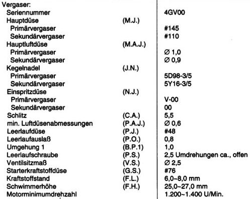

oppoffarbacco, guardacaso mi son trovato tra le mani il service manual del TTE '94 ;D
a quanto pare, lo standard da cui partire è uguale alla mia...
eerlaufschraube: 2,5 umdrehungen ca. offen
che più o meno vuol dire 2,5 giri aperto (da tutto chiuso, ndr)
per la regolazione del minimo, soprattutto se hai modificato aspirazione/scarico, quel valore non ha poi tanto "valore" :) significa solo che quando mammayama ti da la moto, FORSE è regolata così :o
puoi fare così: moto ben calda (e accesa) chiudi tutto... la moto si spegnerà ;D
apri un giro e riaccendi, e da li giochi finchè non trovi il numero di giri con il quale il motore sembra girare meglio. è un po come cercare una stazione radio, te ne accorgi perchè prima e dopo il punto esatto ricevi male.
e ora fila a studiare! ecco la chicca della serata ;) mi devi una bbbira!
