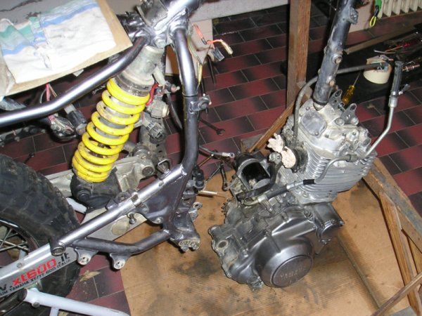

i fatti:
smontando e rimontando  i tappi valvole scarico (quelli sulla testa, per il registro valvole), mi è già capitato di spaccarli! :o
per fortuna ne avevo due di ricambio di un vecchio tenere.
mammayama probabilmente vuole un miliardo di petrodollari a tappo
la domanda principale:
qualcuno sa se e dove si trovano aftermarket?
sul catalogo kedo non li ho visti, ma perchè non so il tedesco, voi si?
la domanda di riserva:
qualcuno ha mai provato i tappi valvole alettati?
(img allegata presa dal sito di Pegaso)
dovrebbero migliorare il raffreddamento della zona coperchio valvole :-\
non volgio fare il fighetta, ma se non ci sono gli aftermarket standard, questi sicuramente costano meno degli originali mammayama!
... però se mi ricordo anche la foto... :picchi: #hammer#
i tappi in questione sono quelli rossi
