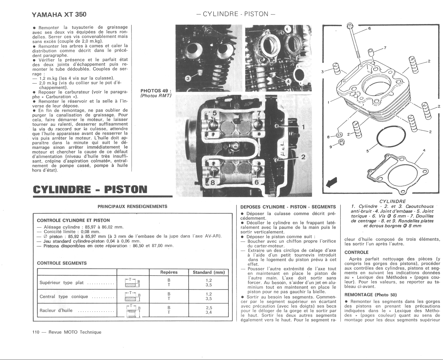

Pero' non capisco ....
nel vostro link , o meglio qui :
le fasce sono in un senso mentre qui
http://tt350.free.fr/TT350%20035.png
sono invertite le prime due.
Io possiedo fasce come quelle del secondo link , non come quelle del vostro link dove il profilo della seconda fascia e' a coltello.
In sostanza nel mio link la fascia superiore e' quella a profilo quadro , quella centrale e' quella a profilo smussato e poi' c'e' il solito raschiaolio.
Spider
Mi sa che hai ragione, il primo link si riferisce al 600.
Olivier
