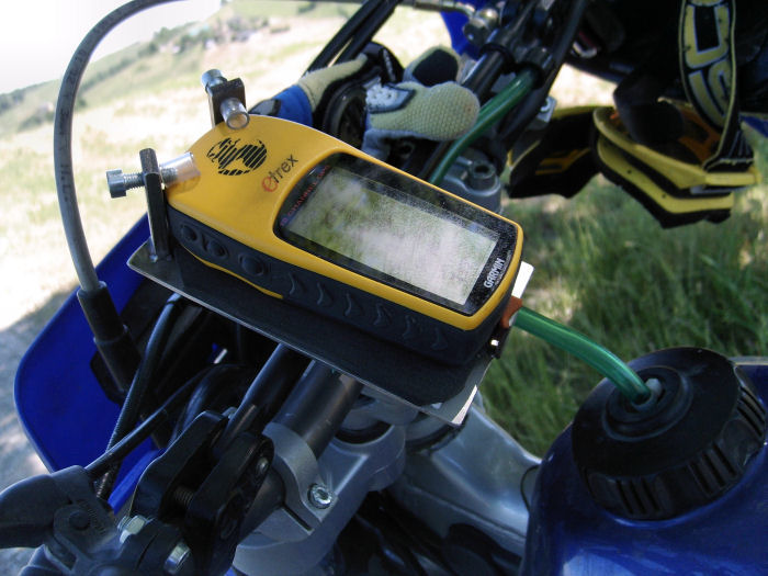

Oggi mi son costruito un coso simile per il mio etrex....ma ha un problema, con le vibrazioni si spegne! è isolato dal manubrio tramite gomma o mousse gommosa, non è troppo diverso da un supporto che ho visto (turatech o qualcosa di simile)....ho 'rinforzato' i contatti delle batterie, e pensavo di mettere in parallelo all'uscita delle batterie un condensatore elettr. da qualche microfarad.....avete suggerimenti?

Ho risolto con 2 pezzetti di tubo da benzina....in 140km non si è mai spento, e vedo che perde molto meno il segnale di quando lo tenevo in tasca....ci ho messo un'oretta a fare il supporto, ma ne è valsa la pena! Un mio 'socio' di endurate ha il touratech e oggi gli si è spento 5-6 volte.....

Non è che 'rinforzando' le linguette delle batterie la cosa migliora?

Ciao Ivan ho il tuo stesso gps e montato nel traversino del tt350 e la cosa non mi è mai successa, nel senso ceh mi sono accorto che le pile sono quasi standard come dimensioni, intendo di diametro e lunghezza, ma alcune quelle del mercato cinese differiscono, io ne avevo in casa alcune ricaricabili del tibo bello cicciotto e sviluppato e la cosa non succede...

La garmin nel kit per montaggio sul manubrio (da bicicletta) fornisce una molla/contatto che ha lo scopo di serrare maggiormente le batterie e non farle vibrare  :bttr: :bttr:  ovviamente credo che si possa anche realizzare in casa...

Non sarebbe un problema costruirsi un alimentatorino (sul ttr serve, non c'è batteria), ma il connettore? per i dati me lo sono costruito, ma non è propriamente 'stabile', con le vibrazioni farebbe falsi contatti alla frequenza del motore! Poi con 2 ricaricabili da 2200mAh rimane acceso oltre 24 ore.....e se non ho avuto problemi dopo 140km di enduro direi di essere tranquillo!
