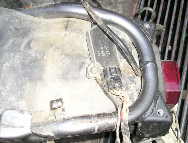

  :drog: :drog: :drog: :drog:   Pickup e regolatore sono la stessa cosa?   :dubbio: :dubbio: :dubbio: :dubbio:

il pickup è la bobinetta che prende il segnale dal volano per lo scocco della scintilla e lo manda alla centralina. sta dentro al carter, e lo hai anche allegato... è la seconda foto che hai messo.
il regolatore sta sotto al codino. è il primo dispositivo attraversato dalla corrente generata dal volano (AC-alternata) e la manda, regolata (DC-continua) alla bateria o condensatore.

questo è un alternatore "classico" (si usa quasi esclusivamente sulle auto), genera corrente alternata e solitamente incorpora anche il raddrizzatore.
sulle nostre l'energia che serve è generata da statore (che hai allegato tu) e volano magnete.
in coppia fanno la funzione di un alternatore, e in effetti si potrebbe chiamare così il gruppo volano-magnete.
visto che la corrente generata è alternata e la moto utilizza c.continua, bisogna raddrizzarla... quindi arriviamo al regolatore (raddrizzatore)
fattio mandare un paio di foto dei connettori. magari sono gli stessi e la storia dei 5/8/11/41/7 fili è una leggenda ;D

io posso mandarvi la foto dei connettori ma tramite mail perchè purtroppo qui non la carica.

jaq per accelerare i tempi ho mandato a tutti la foto via email.spero vi sia arrivata.

angelo ha detto che l'importante è che ci sia corrispondenza tra i particolari della foto che credo possano essere i finali dei connettori di cui si discuteva ma posso sbagliarmi :confuso:
