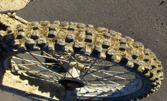

Ivan , mi fai delle foto alla 755 ant. con i chiodi :riez: grassie
Citazione di: Gasolina76 il 21 Dicembre 2006, 10:00:43
Pure noi aspettiamo la neve :spakk: :spakk: :spakk:
qua la neve c'è solo dai 1000-1200mt e poca, ma fino a sabato scorso c'era parecchio bagnato, ed ora le temperature sono sottozero...la conseguenza sono lastroni di ghiaccio blu sparsi..... appena ho chiodato faccio sicuramente qualche foto!
Citazione di: ivan64 il 21 Dicembre 2006, 10:04:38

Allora, ho provato i chiodi, ma il ho trovato poco ghiaccio e poca neve!
Davanti: circa 80 chiodi sul dunlop755... le lastre di ghiaccio erano assenti, ed era il principale motivo per cui ho messo i chiodi, l'anno scorso ci abbiamo girato sopra per 3 mesi!
Sul fango naturalmente la differenza è nulla, mentre sulla terra ghiacciata mi pare che sia un buon miglioramento... in particolare non ho avuto difficolta nelle canaline ghiacciate, da cui normalmente è difficile uscire. I chiodi si sentono bene sulle pietre 'muschiose' o sporche di fango, mentre su pietroni secchi il davanti scappa via volentieri! Su bitume mi pare di avere una gomma nuova normale, null'altro.
Dietro: 40 chiodi, poco da dire, non ho notato nessun miglioramento.... forse miglior trazione sulle pietre 'sporche'....

Sono appena rientrato da una bella uscitona, 145km, e siamo saliti fino oltre i 1500mt....e abbiamo trovato neve e ghiaccio! Sia ghiaccio blu (acqua sorgiva che ghiaccia e si accumula), neve ben pressata (che da giorni ghiaccia di notte e molla di giorno), e pure neve fresca, a tratti anche oltre mezzo metro! (le foto domani). I pochi chiodi che mi son rimasti dietro (2 uscite sul secco) hanno fatto il loro dovere, dove gli altri salivano con la terza a tutto gas io riuscivo in seconda con un filo di gas... nel ghiaccione trasparente il davanti sta fermo, infatti riuscivo ad avanzare piu veloce degli altri senza rischiare nulla! Anche in alcune discese con ghiaccio o fango ghiacciato io frenavo senza problemi, gli altri 'sciavano'! Intendiamoci, non è che sia come andare sul secco, ma si va molto piu in sicurezza, sopratutto il davanti da molta fiducia, di conseguenza si affronta qualsiasi cosa molto piu convinti! Sulle radici scivolose i pochi chiodi dietro funzionano, basta una sgasata e anzichè rimanere a fare burnout si va avanti....peccato che la radice venga però 'raspata' per bene! Anche su mule in salita con tanti sassoni smossi (e bagnati) si va meglio....anche se ci si ferma si riparte (si vedono le scintille!). Parere positivo, li rimonterò sicuramente....non vi dico la divertita sulla neve battuta, quarta dentro,  sempre di traverso e davanti che tiene, bellissimo!

45 euro per circa 45 chiodi posteriori e 80-85 anteriori (montati).
con 45euro hai kiodato la gomma quindi...c devo fare un pensierino  :riez:
Citazione di: and88 il 03 Febbraio 2007, 18:54:10
LE gomme, non la gomma...
tn x la precisazione  :riez: cmq si avevo afferrato k era x la coppia  :riez:
ivan scs se t ossessiono  :riez: ma cm ce li ha messi l'hai visto? a caldo ? a pressione?  :dubbio:
Citazione di: and88 il 04 Febbraio 2007, 11:45:31
Questi chiodi sono fatti circa come un rivetto al contrario...si fa un foro con una punta di ~4mm, poi con una 'pistola' particolare si mettono.... questo arnese ha 3 punte che si infilano nel foro fatto e lo allargano, poi un punzone spinge il chiodo in sede. Non sono il massimo, questi non sono recuperabili una volta messi, piu si consuma la gomma piu sporgono, e sopratutto dietro si sono piegati (sono induriti solo nella 'punta' che sporge) e molti li ho persi. Quelli che vengono avvitati (bestgrip mi pare http://www.best-grip.com/ita/enduro_fuoristrada.asp ) possono essere tolti o avvitati piu o meno in profondità....
grazie 1000 x la spiegazione  :ok: :ok:
