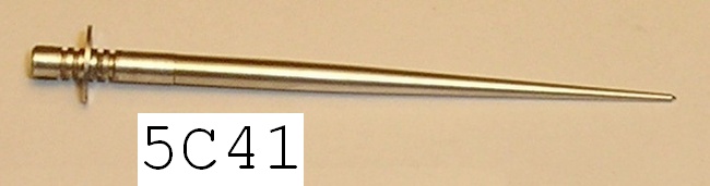

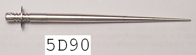

raccogliere i codici dei vari spilli dei carburatori delle nostre motine.
col vostro aiuto, alla fine, facciamo un bell'elenco ordinato ;D
3TB pri - 5D90 (manuale officina, ciglio)

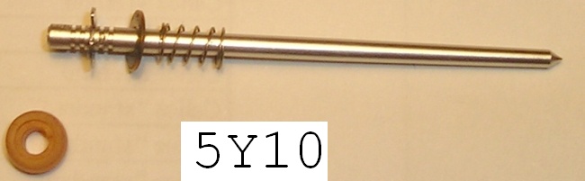

3TB sec - 5Y10 (manuale officina, ciglio)

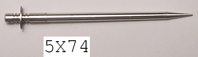

2KF pri - 5C41 (yamaha italia)
2KF sec - 5X74 (dreamer, yamaha italia)

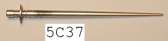

43F pri - 5C37 (trespolo)
43F sec - 4A71 (trespolo)
59X pri - 5C38  (trespolo)
59X sec - 4A71 (trespolo)
5Y6 pri - 5C31 (trespolo XT550)
5Y6 sec - 4A70 (trespolo XT550)
TT350 1JV pri - 5C9A (TTgreat)
TT350 1JV sec - 4A70 (TTgreat)

Se non sbaglio,  5C41  e 5Y10 sono 2kf... tra un po' smonto il carbu, e ti faccio sapere  :ok:
#2
Primario      5C47
Secondario 5X74
5C41 e 5Y10: Io queste 2 sigle, le ho lette... fai che sono quelle originali 3TB?

grazie a Dream, Zinga e Tres per la collaborazione, in particolare Tres per aver chiarito il dubbio sul 5C37

Vi allego la foto degli spilli del secondario del 4PT (5Y17, sopra) e del 2KF (5X74, sotto) messi a confronto.

secondo me ti confondi con lo spillo del secondario 2KF (5X74)
in molti sostituiscono lo spillo del secondario con quello di un 2KF, che a quanto pare è il più apprezzato ;)
Già, io avevo scritto il mio post proprio perché TTgreat aveva parlato di 5C41. TTgreat, qui sopra avevo messo la foto dello spillo del secondario del 2KF (vicino a quello del secondario del 4PT, che a vederlo è identico a quello del TTE): è quello lo spillo più conico che hai montato? Non per fare il tignoso, ma anche quello è praticamente cilindrico, punta a parte (ma alle massime aperture conta quasi esclusivamente il getto max!), ed un po' di tempo fa avevo verificato che ha una conicità addirittura meno accentuata rispetto all'originale.

Stava nel carburatore del motore di un 59X, e come forma era più o meno tra il 5C37 e il 5C41.......

Citazione di: ciglio il 16 Marzo 2007, 01:50:11
3TB pri - 5C41 (ciglio)
il 5C41 che ho trovato sul 3TB è in realtà un 5C47 e proviene dal 2KF?
vi farò sapere ;D
conferma definitiva spilli 3TB e 2KF
ho trovato un vecchio foglio che m'aveva dato un mecca ufficiale yamaha, dopo mille preghiere.
gli spilli del 2KF sono pri 5C41 e sec 5X47, entrambi alla tacca 3/5, giri vite aria 1 e 1/2.
a questo punto e chiaro che non so tenere le mani a posto e ho pasticciato coi carb, quindi gli spilli del 3TB sono pri 5D90 e sec 5Y10
aggiorno il primo post.
