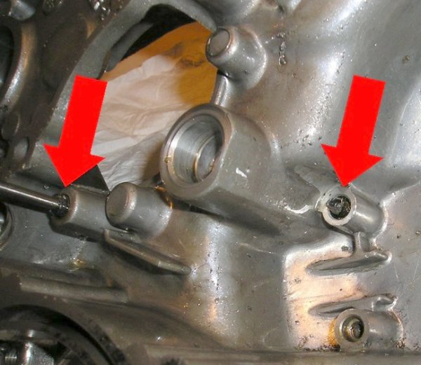

Mentre toglievo i collettori della marmitta del tt 350 uno dei prigionieri mi si è spaccato dentro al cilindro  :incx:  , ora ho bucato con una punta a ferro , poi mentre filettavo la sfaika ha voluto che rompessi anche il maschio che è rimasto dentro per meta  :incx: :incx:  , quindi ho provato a bucare nuovamente ,ma le punte si bruciano in pochi secondi . Con cosa posso bucare ora che dentro c'è un pezzo di metallo durissimo del maschio per filettare ?  :ciao:
pierott
Ormai non hai più possibilità!!! L'unica soluzione è di provare a saldare un bullone fatto a punta al prigioniero rotto....con il calore della saldatura e c..o (se ne hai )dovrebbe venire via!! In bocca al lupo

Citazione di: pierott il 30 Marzo 2007, 06:55:43
Non credo sia facile saldare al maschio per filettare, tuttavia, nel caso ci riesca, quando tenti di svitare fallo a testata fredda e ghiaccia il bullone con ghiaccio spray (negozi di elettronica) in teoria raffreddando il maschio dovrebbe ridurre le sue dimensioni di pochi micron ma è già qualcosa.
Buona fortuna.

ciao Morel,
anche io ho un problema simile... ho un carter sx che m'hanno venduto >:( con un paio di bulloni rotti bloccati dentro (zona pickup). per estrarli, proprio come te, c'ho rotto dentro un estrattore.
questo è successo un anno fa, e il carter è ancora li. mi son rotto le balle e l'ho piantato lì così, prima o poi ci riprovo.
se t'è rimasto un moncone di estrattore piantato nel bullone, puoi provare con litri di svitol, una pinza autobloccante o girtatubi da idraulico, e continue variazioni di temp (pistola termica e spray congelante).
buon lavoro... i dadi rotti son davvero una rottura!
Ormai come potrete vede il guaio l ho fatto  :incx: :incx: :incx: :incx: :incx: :incx: :incx: :incx: :incx: :incx: :incx:  che dite non sfiaterà il collettore con un bullone solo ? Inoltre avevo anche pensato di mettergli una molla che agganciata ad un aletta del cilindro ( bucandola )  faccia un pò di tenuta  pensate  possa svolgere il suo lavoro ?  ::) ::)
Che palle il mio TT 350  #hammer# #hammer# #hammer# #hammer# #hammer# #hammer# #hammer# #hammer# :sob: :sob: :sob: :sob: :sob: :sob: :sob: :sob: :sob: :sob: :sob: :sob: :sob: :sob:

Hai provato con una punta sinistrorsa?

pierott
Se spunta un moncone è molto più facile! ci saldi un dado di 6 ....
Ormai in quell incavo di 4mm ovalizzato e con una parte mancante non si riesce più a farci niente , l'unica è che mi agganci con la molla al cilindro anche se esteticamente non mi piace un gran chè  :indif: :indif: :indif: :indif:
Citazione di: Morèl il 30 Marzo 2007, 17:49:41
ma porca put...... hai combinato un bel casino.
l'unica sarebbe smontare il tutto e far riportare del materiale con ilm cannello,ribucare e filettare...................ma bisogna smontare tutto e non credo tu ne abbia voglia................giusto? :picchi: :picchi: :picchi:

Citazione di: Morèl il 29 Marzo 2007, 23:52:55
CON UN PO DI C.ULO CON UNA PINZA  DA SEGIER COLLE PUNTE SOTTILI LE INSERISCI NEGLI SPACCHI DI SCARICO DEL MASCHIO GIRANDO IN SENSO ANTIORARIO ...
IO UN PAIO DI VOLTE SONO RIUSCITO AA SFILARE IL MONCONE ...
POI RIFILETTI CON MASCHIO PIU' GRANDE E ALESI FORO MARMITTA ..
CIAO GIO

Che tu sappia esistono stucchi metallici che si possono adirittura filettare ?  ::)

a questo punto cerca di fissare una piastrina tra le alette del cilindro,ci saldi un pezzo di barra filettata e fissi con un dado.
al limite lima un po di materiale dove c'era il prigioniero :ciao:

In commercio, esistono degli elettrodi che ti permettono di saldare su un bullone spaccato, anche all'interno di una sede, senza fare un tuttuno con le pareti laterali.
Sono della X-Ergon, distribuiti dalla Partsmaster tel. 02-9019770, telefona e chiedi dalle tue parti qualche artigiano che li ha comprati.
Purtroppo vendono solo la confezione da kilo, forse il mezzo kilo
Con questo elettrodo, puoi saldare tranquillamente in testa al maschio rotto, allungarlo e saldarci poi in testa un dado per svitare

ma temo che morel abbia fatto danno peggiore tentando di forare il maschio,ha sminchiato un pò troppo la sede

Quoto quanto dice Martello................Morello hai fatto un lavoro un poco bislacco..........tiè....tanto per usare una parola non troppo cattiva.........ma il suggerimento di Martello è quello giusto.
Comunque cerca elettrodi come quello che ti ho descritto, fanno miracoli.......ho visto un bullone di un caterpillar rotto all'interno della sua sede alla profondità di circa 8 cm. ricostruito sino a far fuoriuscire il materiale di riporto e poi è stato saldato un dado e svitato il tutto.
Il rivestimento del elettrodo, fa da materiale isolante ed impedisce al materiale di riporto di saldarsi sulle pareti.

Per la faccenda del perno....io ho i collettori maggiorati da montare e ancora non riesco perchè ho il perno inferiore destro che non ne vuol sapere, però ancora non l'ho spezzato. Per ora... :riez: devo ancora provare altri metodi tipo cacciavite a percussione. Quello o lo toglie o lo spezza....e poi farò tesoro di questo thread...
non usare il cacciavite a percussione di sicuro te lo spezza,per il paramotore prendi delle piastre di alluminio le fori come vuoi e te le fai saldare.

Se ne avrai bisogno, per bucare l'acciaio che non riesci a bucare con le punte normali, si usano le punte da muro, quelle al widia.
Sembra una str. ma e' cosi'. Alla max velocita' del trapano, diventano incandescenti e bucano tutto. Pero' occhio che arrivi al pistone! :akrd: Dovresti trovare un supporto per tenere il trapano ben fermo ed un finecorsa per non farlo arrivare troppo in profondita'.
...comunque ho sentito dire che si utilizza anche l'ELETTROEROSIONE in questi casi http://it.wikipedia.org/wiki/Elettroerosione ma non chiedetemi da chi andare... -ninzo'-
