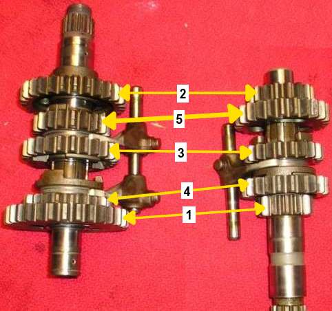

l'albero frizione non è altro che l'albero primario del cambio.
non ho capito invece il discorso della rumorosità.
se spingi l'albero, l'ultimo ingranaggio (la seconda dell'albero a dx, nella foto) forse gratta contro l'interno del carter. (in realtà contro il cuscinetto di supporto, che però dovrebbe girare)

Citazione di: robo il 20 Aprile 2007, 11:28:31
sia solo per via dell'attrito contro il cuscinetto...
"attrito contro il cuscinetto" è come dire "ghiaccio bollente" ;D
forse la 5a dell'albero dx contro la 2a albero sx.
ma non ho ancora capito che tipo di rumore è...
Il rumore è tipo come se grattasse,non bello cmq!Se si gira l'albero normalmente,senza premere il rumore scompare.
attrito contro il cuscinetto nel senso che l'ingranaggio tocca la parete del cuscinetto e gratta,fa rumore per attrito.
"sbemm"
Speremo ben! :frustalo:
Cmq montando la frizione l'alberello viene tirato verso fuori e si elimina il gioco,vero????  :picchi:

Vista la foto che hai postato, se fossero le forchette nel caso di salto marcia della prima dovrebbe saltare anche la quarta visto che hanno le stesse due coinvolte nello stesso senso di funzionamento...

Aggiornamento....
sabato ha passato la revisione...  :1:
almeno adesso sono a posto per due anni!! ;D
Piccolo aggiornamento sul problema al cambio....
ho fatto un giretto in due e il problema peggiora a vista d'occhio!!!
adesso non la uso piu' e appena riesco inizio i lavori, ma ieri usciva la marcia a 20 km all'ora con un filo di gas...
dovevo cambiare subito in seconda e da li 0 problemi.
A questo punto sono curioso di capire come è messo il motore dentro.
alla prossima...

sibellius
Ricordo che un paio d'anni fa aprii il motore del TTs perchè aveva la 2° maciullata (per la verità acquistai la moto cosi')... mi feci un giro dai mecca per capire un po' i costi... mi chiesero dai 500 agli 800€ per ripararla... qualcuno non volle neppure prendersi la "responsabilità" di farlo... riuscii ad aggiudicarmi tutto il cambio di un TTe per la modica somma di 90€.. e continuarono a chiedermi somme esose. Allora mi decisi a smontare e rimontare tutto.. ricordo che una volta chiuso il sarcofago parti' al 3° colpo..ma nei primi 2 avevo la chiave in off.. stavo avendo un colpo nel momento in cui mi accorsi che... scappavano le marce! Eppure ero convinto di aver fatto un buon lavoro.. non avevo trascurato nulla... Tra incaxxature, imprecazioni e  crisi depressive optai per il mecca più bravo che conosco e condussi la moto da lui a Napoli quasi sempre in 5°  (l'unica che non scappava) per 30 km...un calvario... giunto li' accadde il miracolo: vuoi scherzare? -mi disse- il cambio e' un orologio.
Da allora non è mai scappata più una marcia... sto fatto comunque non me lo sono mai spiegato....  -ninzo'-
