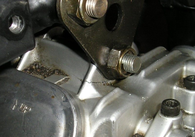

nell'ultimo periodo ho avuto a che fare con una crepa sul coperchio valvole
https://xt600.eu/forum/forum/index.php?topic=34122.msg438975#msg438975
ieri ho finito di rimontare la moto, dopo aver sostituito SOLO il coperchio della testa con quello del motore "di scorta".

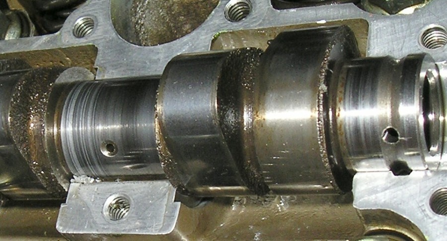

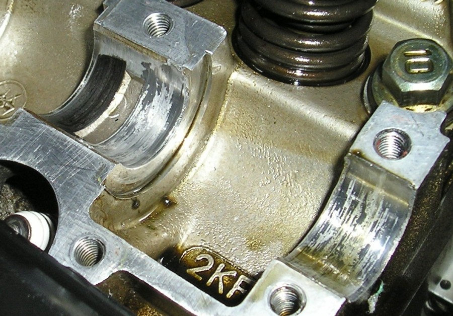

aggiornamento post pomeriggio passato al CRC (ciglio risersc center)
la diagnosi purtroppo è confermata... grippaggio dell'albero a cammes e relative sedi :sob: :sob: :sob:
sedi sul coperchio punterie
albero a cammes
sedi sulla testa
sono un pirla, farabutto, irresponsabile, faccia di cacca e pure stron#o.
per risparmiare un po' di tempo ho cambiato solo il coperchio, e facendo così mi sono giocato NON UNA, ma DUE TESTE!
il mio coperchio è crepato, la mia testa adesso è grippata.
il coperchio di scorta è grippato pure lui, e della testa di scorta non me ne faccio un belino perchè non ho più il suo coperchio :-\
forse l'albero lo salvo, ma male che vada ho quello di scorta.
lunedì cerco un'ottima officina meccanica e vedo se mi possono barenare le sedi. e magari faccio pure saldare il mio coperchio, che però è messo male...
