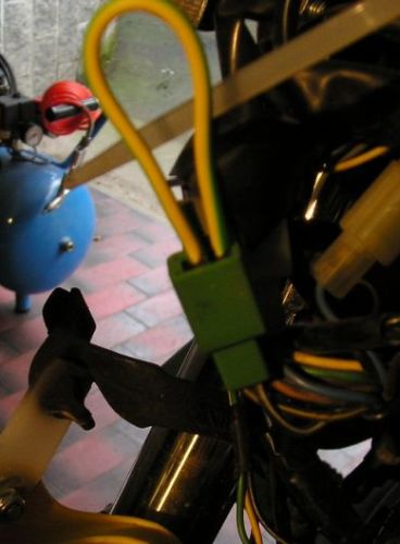

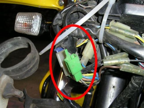

Citazione di: taki il 15 Maggio 2007, 10:24:50
interruttore frizione non c'è proprio
quello del cavalletto è attaccato al tealio...

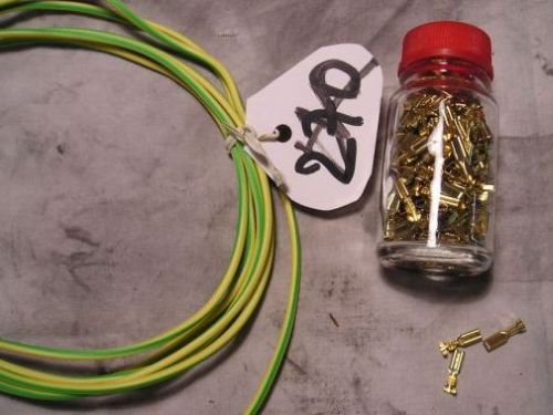

l'interruttore della frizione deve esserci (o forse le versioni K non lo hanno?)
poi si può cortocircuitare con un cavallotto per escluderlo.
l'interruttore del cavalletto basta che non sia compresso, ma si può cortocircuitare pure quello per evitare falsi contatti. il contatto da cortocircuitare lo trovi sotto la fiancatina sx, seguendo il cavo dell'interruttore.
aggiornamento: non mi ricordo se l'int cavalletto è come quello della friz o meno.
cioè, funziona "aperto" (stacchi il cavo e basta) o "cortocircuitato" (cavallotto)? l'unica è provare ;D

sul 3TB K ci dovrebbe essere l'interruttore frizione ma il mio è già stato tolto, poi verifico come è stato isolato.

in realtà l'interruttore frizione sul 3TB-K non è che serva molto. in marcia non riuscuresti comunque ad avviarla!
però non si sa mai, magari un contattino maledetto.
