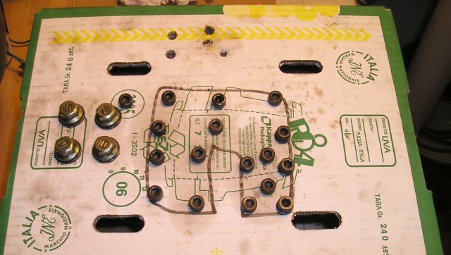

Guardo in alto, verso la pipetta della candela e che trovo??? Tutto unto!!! Dico tra me e me... sarà unto vecchio e quindi decido di toccare!  :acci: eh no, non mi pare mica unto vecchio ma bello fresco fresco... bagnandomi le dita!
In parole povere, guardando la moto da davanti, rilevo dell'unto di olio a DX della candela!!!
Ragazzi??? Che è??? Devo iniziare a preoccuparmi e metter mano al portafogli??? Eh no eh... non è 1 periodo roseo... non poteri farcela!!!
Chi riesce ad illunimarmi??? Trasuda dalla testa??? Come funge???  "sbemm" sono preoccupato e molto triste in questo momento  :stamplllll:
Sicuro che se dovessi fargli metter mano sentirò qualche familiare che mi dirà... te lo avevo detto io di buttarla!!! Eh no axxo... anche questa no!  "sbemm"
sembra una perdita dal coperchio valvole, nulla di grave.
come sai il motore è fatto da basamento (due gusci o carter divisi verticalmente), cilindro, testa e coperchio valvole.
tra i due carter del basamento si usa una guarnizione liquida (tipo pasta rossa).
tra basamento e cilindro c'è una guarnizione in metallo.
tra cilindro e testa c'è un'altra guarnizione in metallo.
tra testa e coperchio si usa guarnizione liquida.
per sostituire o riparare la guarnizione testa/coperchio non c'è nemmeno bisogno di tirar giù il motore.

lava bene la zona, camminaci un po' e vedrai esattamente da dove perde. se puoi fai una foto. potrebbe pure essere uno dei coperchietti d'ispezione valvole...

dice bene Wish... potrebbe essere anche solo un coperchietto.
nel caso serva, comunque, la procedura per levare il coperchio valvole è
1 - togliere sella e serbatoio.
2 - togliere i collettori di scarico.
3 - togliere il paramotore.
4 - allentare fascette dei collettori carb-testa.
5 - togliere i supporti motore superiore e anteriore. del supporto anteriore per ora lascia infilato un bullone.
6 - sfilare il perno forcellone, ma non del tutto. basta che liberi il motore, ma lascialo infilato per un pezzo nel forcellone.
7 - tenendo il motore, leva il bullone anteriore che manca.
il motore si inclinerà in avanti, appoggiandosi alla trave del telaio.
a questo punto puoi rimuovere le viti (brugole) e togliere il coperchio.
per non far casino con le posizioni dei bulloncini, ti consiglio il metodo Kuwabashi Akihabara Bukkake Iwata Special.
in italia è conosciuto anche come 'a scatola 'e cartò.
