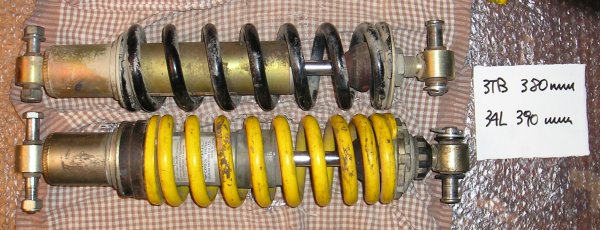

Qualcuno ha sostituito senza troppe modifiche l'ammortizzatore posteriore del suo 3tb?
quardando un filmino mi sono accorto che il mio ammortizzatore si chiude "a pacco" troppo spesso quando incontro woops e saltini da 60/70cm ca...
per adesso proverò ad aggiungere il precarico e vedere come si comporta altrimenti penserei a sostituirlo.
qualche consiglio su ammortizzatori alternativi (magari Plug and Play) per quel modello di XT?
Grazie anticipate per i vs pareri in merito

quello del 34L (tenerè) è plug and play e un cm più lungo (alza il post di 7/8 cm per via dei leveraggi)
https://xt600.eu/forum/forum/index.php?topic=8461.msg238629#msg238629
però non è facile trovarne uno in buono stato... poco poco han 15 anni, e li trovi già spompi.
anche 2KF e 43F hanno mono leggermente migliori, ma stesso discorso del tenere.
con una modifica più sostenuta, metti l'Olhins del TTS (chiedi a Jaquinta) o quello del TTR (più complicato ancora)

Grazie Ciglio!
oggi ho visto un Olhins in vendita a 250€ su ebay, magari è anche un affare però sinceramente non ho molta voglia di fare ritocchi, spostamenti e saldature per adattarlo.. mi mancano gli attrezzi anche per fare altri tipi di lavoretti meno importanti A partire dall'alzamoto.. figurati
chissà, se ne trovassi uno non troppo spompo tipo 34L come dici tu sarebbe già meglio...
vedo anche che le spirali della molla sono un paio in più e la corsa leggermente più breve in quello giallo...
