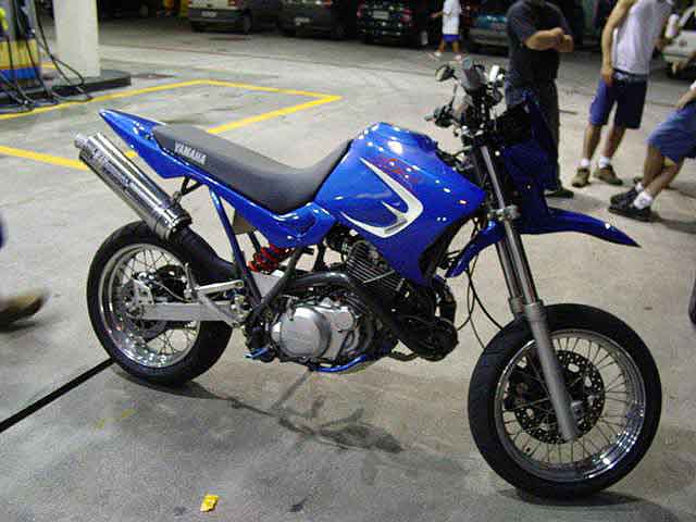

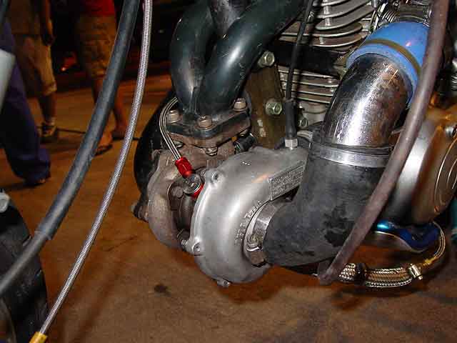

Parli di questa??.....è stata fatta in Germania  ???
Ci sono foto ma non dicono come l'hanno fatta  :dubbio:

bell'idea quella del carburatore pre-turbina, ma funzionerà? :dubbio: :dubbio: :dubbio:
Poi se consideriamo il vuoto in basso (turbo lag) che una turbina normalmente ha, e i gas di scarico che arrivano a pulsazioni in un mono, quando sale di giri sta turbina? >;run&;<  prrrrrrrr

E' quello che mi sono chiesto anchio, nell'avviamento il carb. è lontanissimo, è quasi impossibile che gli arrivi la benzina per tenere il minimo, a patto che non abbia qualche altro sistema, ma non ne parlano

far funzionare i nostri carburatori con la pressione di una turbina anziche depressione è un casino, (se ci fosse l'iniezione elettronica sarebbe molto più semplice,due iniettori e via), quelli della foto sopra hanno risolto a modo loro, mettendo il carburatore prima della turbina, soluzione a dir poco discutibile. :drog:
sulle moderne moto stradali forse è più semplice poichè alle alte velocità(dai 200km/h in su), l'aria esterna, tiene in pressione tutto l'airbox (come una turbina quasi) e l'impianto di iniezione tiene conto anche di questo fattore già dalla nascita! >;run&;<

Ma montare il carburatore prima del turbo non è un tantinello pericoloso?
Voglio dire... la turbina è una zona notoriamente calda e comprimere l'aria gia' miscelata alla benzina non mi pare una idea eccelsa!
Peraltro un monocilindrico è poco adatto ad essere "turbato" proprio per la discontinuità degli scoppi che non garantiscono alla girante un afflusso costante di gas.
Molto meglio sarebbe un bel volumetrico ma come lo fai girare? Bisognerebbe collegarlo in qualche modo all'albero motore e mi sembra veramente complicato!

a meno ke prima ci metti un polmone..tra il cilindro e la turbina..
ma na parola a mettere un serbatoio polmone di aria...

io o pensato di lasciare il carburatore nello stesso posto ma mettere un carburatore unico con due uscite e il tubo dove arriva l aria di dietro a posto dell filtro  êlagnoccaê dovrebe andare
RttLuca
Se mandi in pressione il carburatore non funziona.....funziona SOLO in depressione....per questo va messo prima della turbina..........stesa cosa se vuoi far andare in pressione l'airbox  di una moto " normale" a carburatori, il rendimento cala di brutto, per questo le prese d'aria sono rivolte all'indietro........servirebbe l'iniezione o un airbox studiato apposta..
