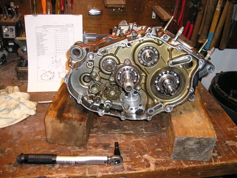

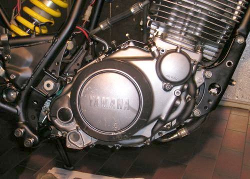

Adesso mi sfugge...ma i fori sono ciechi oppure sono passanti?
Non riesco a ricordarmelo...
Quello sotto è passante,ma quelli delle due viti lunghe?
Boh... batt

sono passanti sul coperchio carter e si avvitano su semicarter centrale.
Volevo dire,
dove c'è la filettatura...poi il foro finisce o è passante?
Non è che se metto una vite più lunga rischio di passare oltre e andare a toccare qualcosa?!
a guardare sta foto...
e questa...
direi che i fori delle due viti superiori sono ciechi (altrimenti andrebbero a toccare la canna del cilindro)

In accordo con ciglio,
quelli sopra sono ciechi, quello sotto no, SE METTI UNA VITE PIU' LUNGA GRIPPI DOPO 10 MINUTI.
    Li si trova un condotto olio che porta olio nell'albero a camme su in testa dalla pompa olio.
Se chiedi questo significa, puoi dirlo tranquillamente ci siamo passati tutti, che hai sfilettato il foro.
Fatti mettere un pre-filetto di acciaio in officina, magari porti li il carter.

Ok!
Domando perchè mi si è rotto il pernetto dell'elicoil e non sono riuscito a tirarlo fuori...
credevo che fosse entrato nel motore ma in verità sarà rimasto attaccato alla parete ( ho mesto del frenafiletti sul elicoil...)
Meglio così!
