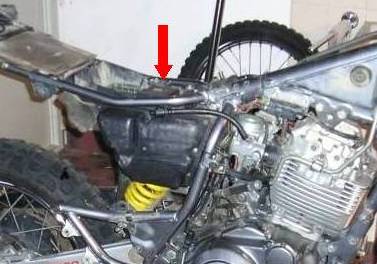

alors... il tubo "di sfiato" esiste davvero. è presente sui carb delle 3TB e forse anche 4PT.
i carb delle versioni precedenti (ad esempio il 27 della 2KF) non ce l'hanno.
è un tubo in metallo che sporge dalla parte superiore del secondario, a cui è collegato anche un tubo in gomma che a sua volta termina in un filtrino a bussolotto in plastica, posizionato più o meno sotto la fiancatina dx, all'inizio della sella.
in questa foto non si vede benissimo, ma almeno si capisce di cosa parliamo :)
la freccia rossa non c'entra nulla
in realtà serve NON a frenare la salita/discesa del cilindro a depressione, ma a rendarla più fluida.
il tubo, come si intravede dalla foto, si inserisce nel carb SOTTO alla membrana.
la depressione invece, quando je date er gasse, si crea SOPRA alla membrana.
con il tubo che permette afflusso di aria sotto alla membrana, non si crea depressione anche sotto alla membrana e il cilindro sale facilmente. quando chiudete il gas, l'aria sotto alla membrana può defluire dal tubo e il cilindro scende facilmente.
non so se mi sono capito benissimo o meno... però il tubo esiste! ;D
sergioxt600sicilia
#65
Citazione di: ciglio il 30 Giugno 2010, 10:09:44
Se è così, e se ho ben capito, allora non ha senso tapparlo! Mi sbaglio? :girrrr:
STUZIGA
Citazione di: sergioxt600sicilia il 30 Giugno 2010, 10:19:10
scusate intanto perche' e' un po di tempo che manco dal forum.
e' un po di tempo che non ho per mano un carburatore della 4pt dato che ora possiedo una 2kf.ma se ben ricordo per fare la prova che dimostra quello che dissi, ovvero che tappando il tubicino il cilindro a depressione sale piu' velocemente, basta prendere in mano il carburatore e soffiare con la bocca nella fessura posta sopra al foro di aspirazione(naturalmente quello rivolto verso la cassa filtro).lo fate una volta col tubicino aperto ed una volta tappandolo con un dito.la salita del cilindro e' nettamente piu' rapida.concludo col dire che non sono un esperto quindi magari la mia prova e' sbagliata pero' cosi facendo la differenza e' netta.
