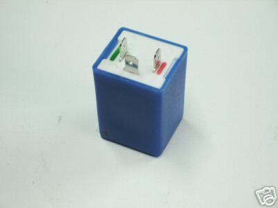

Secondo quanto scritto da Pierrot:
"si leva la sella, sotto cè il regolatore in ferro, si stacca il morsetto e ci arrivano 4 cavi ,3 bianchi ed un rosso. Bene al ROSSO tramite aggancio a baionetta artigianale  si collega il polo positivo di una batteria auto ben carica ed il negativo si mette a massa. Si aspetta qualche secondo e si da una bella scalciata alla pedivella (la mano è troppo debole) e.voilà corrente alla candela!! si rimonta la candela e si mette in moto e tutto è tornato perfetto."
Ora le domande da incompetente:
- Regolatore e condensatore sono la stessa cosa? E quali sono? Il cilindretto scuro attaccato al telaio invece è la bobina..no?
- Attaccare tutto alla batteria di una macchina accesa è meglio?
- Il negativo a massa significa che appoggio il filo su una qualsiasi parte metallica della moto?

Banzai
da come dice il testo che hai postato, i tre bianchi sono in entrata al regolatore, il rosso e' quella che e' l'uscita. Trova il regolatore, che e' sempre in metallo (alettato o no) e non e' la stessa cosa del condensatore,  e attacca una batteria d'auto, non serve accesa, il rosso al positivo. Il negativo appoggialo qualche secondo su una pedana, oppure sul telaio in un punto non isolato dalla vernice, tipo la testa di un bullone avvitato al telaio. chiave di accensione su on naturalmente.

Banzai
si e' quello. tieni attaccata la batteria 15 secondi, poi staccala riattacca tutti i fili al loro posto e spedala.
