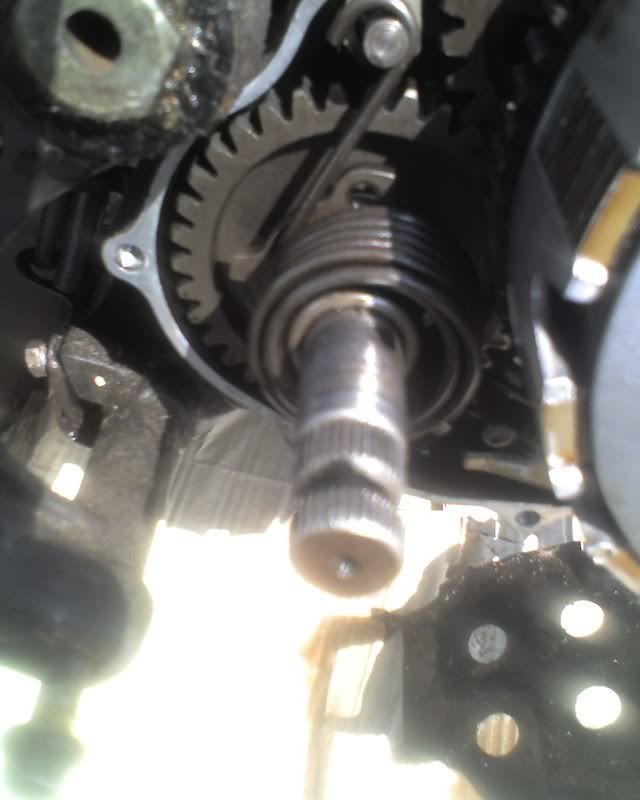

Ho smontato il coperchio, purtroppo le foto fanno schifo ma il concetto è che l'alberino è leggermente rovinato nella zona di appoggio al coperchio  (ha dei segni di corrosione nella zona superiore, in quella inferiore e posteriore invece, dove si appoggia durante la scalciata, è più liscio (ma comunque non perfetto)), e un paio di leggeri solchi dove il paraolio lavora), e il foro sul coperchio una finitura superficiale che fa un po' schifo, si vede che ha della corrosione anche lui. Ho dato una cartatina leggera all'alberino e adesso, anche se i segni della corrosione (tipo pitting) e i solchi del paraolio si vedono ancora, è molto più liscio al tatto.
L'alberino, con il coperchio smontato, ha praticamente lo stesso gioco radiale che ha con il coperchio montato... per cui è come se il foro sul coperchio sia talmente largo (o l'albero talmente stretto? boh) che praticamente non va neanche a toccare.
Per cui... boh. Qualsiasi commento è ben accetto  :)
Come faccio a smontare l'alberino? vedo che su ebay si trovano a poco, magari cambio anche lui tanto per sicurezza. Dopo aver smontato la frizione basta tirarlo fuori? ha una fase da rispettare?
Grazie.
sgancia la molla grande che vedi e tiralo fuori...... non e` difficile da rimontare.....
se poi vorrai disaccoppiare ulteriormente.. dovrai prestare un po di attenzione all'ordine di tutti i componenti che si trovano montati......
vai da un buon torniere con i pezzi in mano.. e vedi se c'e` lo spazio per una boccola in bronzo messa con lieve interferenza in modo che potrai rismontarla quando si riconsumera tra una decina di anni.....

Ho provato, ma quando tiro si porta dietro la ruota dentata, che non può uscire perchè è dietro al cestello della frizione. Temo quindi di dover smontare tutta la frizione... che tra l'altro non so neanche come si fa. Tolgo tutti i dischi poi...? ci sarà mica un dado da smontare con la pneumatica? :sob:

l'albero prova a inclinalo un po e dovrebbe  uscire senza smontare la frizione.
poi lo misuri con un calibro (dovresti trovare 20mm) anche se con un po di usura il paraolio tiene( 2 decimi) porta il coperchio e l'albero da un tornitore e con 60/70 euro te la dovresti cavare.
non acquistare usato non vale la pena ripara il tuo!
e cmq credo che il problema sia sul foro del carter (ovalizzato)
Io ho a disposizione sia il carter che l'ingranggio della messa in moto e sono in ottime condizioni...vedi tu cosa ti conviene! :)

Niente, l'ingranaggio sembra proprio che l'ingranaggio sia solidale all'alberino, ed è proprio dietro all'ingranaggione della primaria, a sua volta solidale alla campana frizione. Riesco a "sterzarlo" leggermente ma non abbastanza :(
Per smontare il cestello devo fare quello che temo (pistola pneumatica su dado sul primario cambio, o chiave autocostruita da vecchi dischi frizione (che non ho))?
esce ece..... devi trovare la posizine giusta prova prova che esce.......
