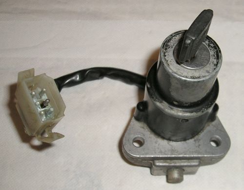

XT600 3tb, 1991.
Il bloccasterzo balla che è una meraviglia, come è possibile sistemarlo? Ho guardato gli esplosi della moto, e ho visto che c'è un bullone (nella parte avanti), credo di dover smontare la mascherina portatarga e lavorare sotto il blocco che ospita anche il contakm, è così?

ciao Tsof, sul 3TB il bloccasterzo è un perno che esce dal blocchetto chiave

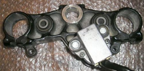

è successo anche a me. e ti dico che c'è da diventare matti...
i bulloni che lo fissano alla piastra di sterzo sono "senza testa" nel senso che una volta avvitati si spacca l'ultima parte lasciando una testa piatta (per non poterli svitare)
PRIMO: devi riuscire a levare i dadi
io ho trapanato via la testa (solo la testa, non andare oltre perchè rovini i filetti) e sfilato il blocchetto dai "moncherini" di dado rimasti
poi ho svitato con una pinza autobloccante i pezzi di dado rimasti
SECONDO: mettere dadi nuovi
io non ho preso gli originali (che poi si rompono e lasciano la testa piatta... bla bla bla...) ma dei dadi normali a testa esagonale.
qui si vede il lavoro finito (a piastra smontata)
ovviamente puoi farlo anche senza togliere la piastra ;D
