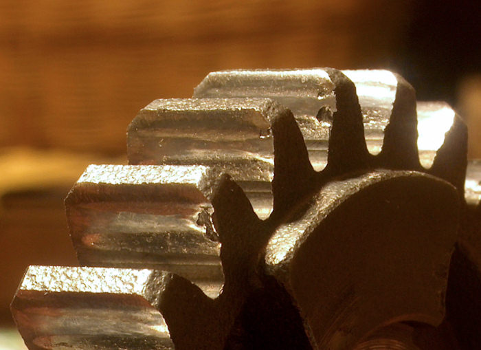

circa 120 euro la coppia (si cambiano sempre in coppia), qualche cuscinetto (30-150 euro) a cui aggiungere il kit guarnizioni, e una cifra tra 100 e 500 euro per la manodopera se non fai tu il lavoro!
Qua i miei primi ingranaggi della terza (i secondi e quelli della quarta erano nelle identiche condizioni)

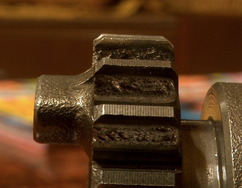

enigma6686
i miei erano combinati decisamente peggio:
