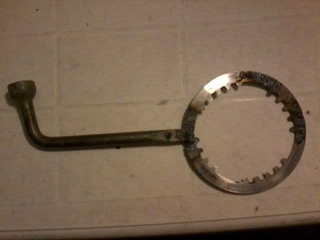

ed ecco la mia chiave artiginale. Funzionale è ? ;D
posso dire che la saldatura è inguardabile ?  ::)
marven
#61
Puoi dire anche che fa schifooooooooo e hai ragione. Premesso che saldo da poco e un insegnante non mi farebbe male, ho provato prima con altri supporti ma si bruciavano. Se abbassavo la tensione si staccavano, Poi trovato il supporto giusto.... fa schifo lo stesso ma regge....o almeno ci prova. Il dado è troppo stretto e se forzo di più questa chiave non regge. Ne devo comprare una ad Hoc ma dove ?

canamo
ciao,io la chiavel'ho fatta saldando prima 3 dischi in metallo assieme e poi ho saldato la leva.1 solo disco e troppo "debole"
marven
#63
Hai ragione. Uno da solo è troppo debole, ma ormai l'ho comprata e sta per arrivare. Per chi è su Roma la presto volentieri senza problemi  ;)

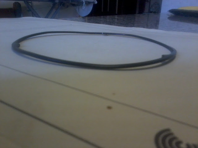

Ma, questo rondella è normale così ? Era sotto a tutti i dischi frizione e mi sembrava oastacolasse anche la rotazione della frizione, anzi ne sono quasi sicuro.

59x
Citazione di: marven il 12 Novembre 2011, 18:45:12
Quella rondella non va sotto tutti i dischi frizione :nonsi:L'hai trovata veramente per ultima? E poi deve essere piatta.
http://www.ronayers.com/Fiche/TypeID/26/Type/CLUTCH/MakeID/4/Make/Yamaha/YearID/24/Year/1983/ModelID/9322/Model/TT_600/GroupID/447083/Group/CLUTCH
I dischi sono 8:
6 larghi e 2 stretti e vanno messi in sequenza
disco largo, disco conduttore, disco stretto e rondella (quella che hai messo in foto) disco conduttore e cosi via,il secondo disco stretto và messo per ultimo.
E ricorda quando metti il piatto posiziona la freccia sul pallino , altrimenti non và in battuta
La seconda foto??? Che è quel pezzo??

#65
Cerca dispianare perfettamente l'anello che è storto , rimonta la frizione magari nuova se possibile , ma fai attenzione ha rispettare la sequenza giusta del montaggio dei dischi frizione (guarda il tutorial ) e tutti i punti di collimazione che si devono rispettare nella fase di assemblaggio .
potresti avere risolto tutto solo cosi .
marven
Oddio, ma qualcuno mi ha detto che deve essere così...ondeggiante...per creare un effett molla tra i dischi. Qui faccio confusione :cry: Comuynque per essere andata in parte sotto la frizione può significare che la campana ha perso stabilità e va "ribasata" o quant'altro suggeritomi sopra e credo giustamente.  :bye:
Io non sbaglio strada....cerco alternative !
i dischi e la rondella devono essere piatti, altrimenti non lavora bene
le molle fanno il lavoro...di molla.
sono convinto che i segni sul carter esterno siano dovuti a questa rondella
messa fuori posto.
marven
Citazione di: gna il 14 Novembre 2011, 17:58:33
messa fuori posto.
Ma questa dovrebbe, se è vero che deve comportarsi da molla, da molla contrapposta.  Ma stando in fondo al pacco frizione come caspita avrebbe fatto a fare i segni sul carter  :dubbio:
marven
Compro la pistola termica e provo a scaldare la vite della frizione e poi di nuovo di chiave/pistola. Prima di usare una pistola troppo forte e spaccare tutto. Che dite. E' arrivata la chiave da kedo. Ammazza è stato velocissimo e preciso e mi hanno regalato pure una liquirizia ?????? Ma che lo sanno anche loro che c'ho l'amaro in bocca dal veleno ??? Vi fo sapé :ok:
Cmq la rondella credo debba essere ondulata poichè funge da molla...seppur lievemente. La cambio comunque.
