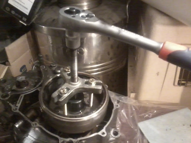

Grazie, ma qui mi seguite martellata martellata  øpaperinoø. Accidenti, sono riuscito a togliere il dado del volano. Prima due botte, wd40, due botte, dx e sx e poi chiave e forzaaaaaa ! Che goduriaquando senti che cede  #crazy#
Ora, tolto il dado e la relativa rondella inserisco l'estrattore. Faccio attenzione che i perni lavorino tutti alla stessa maniera onde evitare che salga su storto e quindi incontri attriti. Giusto ?? Ho anche fatto attenzione a non avvitare troppo i perni onde evitare di rompere qualcosa sotto. Ho stretto, il volano ad un certo punto si ferma da solo come se toccasse (???) ho provato a tirare ma porca miseria ladra questo è tremendo. Cmq la prossima volta prima di smontare il motore dalla moto, tolgo tutto ciò che ho tolto finora almeno non faccio la lotta a tener fermo il motore.

Insomma, una volta serrato a più non posso l'estrattore, (oltre un certo punto continuando a serrare facevo girare tutto l'albero motore) ho lasciato il tutto in tensione ed ho cercato di "incentivare" il volano ad uscire con il martello...le martellate le ho date sempre e solo sull'estrattore e in quello che mi è sembrato l'unico modo per poter usare il martello (in modo utile) e non distruggere tutto....
Ho cercato di applicare la forza della martellata secondo lo stesso principio di funzionamento dell'estrattore...e cioè i tre perni sono quelli che materialmente sfilano via il volano...mentre il dado centrale fa perno sull'albero motore...e cioè lungo i tre perni assicurandomi di alternare il perno su cui martellavo...
ti suggerirei che appena si impunta giri al contrario per serrare e farlo tornare indietro di qualche mm, spruzzi wd40 e giri di nuovo per sfilare.
fai questo diverse volte cercando di guadagnare mm ogni volta che sfili il volano. Vai di wd40 come se piovesse.

se non si applica la tecnica giusta puo` rimanere inchiodato anche per giorni.....  :nooo: :nooo: :nooo: :nooo: :nooo: :nooo: :nooo:
innanzitutto bisogna tassativamente lasciare il dado del volano avvitato quasi al pari dell'albero poiche` stringendo l'estrattore la filettatura puo` rovinarsi....
poi una volta che l'estrattore e` in tensione.....( molto in tensione ) bisogna assestare un colpo secco ed uno solo al perno centrale dell'estrattore assolutamente in asse.
e` inutile dargli delle martellate.... rovinerete solo l'albero motore ci vuole un solo colpo secco.. e col martello non ce la fate..... ci vuole la mazzetta da muratore......
ricordatevi che le martellate avranno solo l'effetto di squilebrare il volano..... tenete conto che questi pezzi vengono equilibrati molto precisamente.... visto che pesano molto e ruotanomolto velocemente un piccolo squilibrio si tradurra` in vibrazioni dannose per tutto il motore ed in primis peri i cuscinetti.

- Il perno dell'estrattore che ho realizzato io è di metallo + dolce rispetto all'albero motore e così è stato l'albero motore arovinare la filettatura del perno e non viceversa;
- La martellata secca e decisa sul perno non è bastata...solo dopo averci smadonnato ho percorso strade alternative...ci ho messo 3 giorni mica 30 minuti...
marven
Dunque, perno estrattore sostituito con uno identico
sono andato a controllare il perno dell'albero motore e..... effettivamente si era un pò dilatato. Con molta cautela e senza forzare moltissimo e lubrificando, ho rimesso il dado. Operazione fatta 10 volte e tutto sembra ok. Speriamo di essermela cavata così. Ora ho capito a che serviva il dado !
Ok, riniziamo da capo, dado, estrattore, i tre perni allineanti in verticale e orizzontale e stringo. MIzzica quanto è duro. Tutto sembra in linea. Se ruoto il tutto non ci sono iscillazioni che facciano pensare a disillineamenti. Quindi stringo senza esagerare e domani altro mezzo giretto e WD40. Relativamente alla martellata presumo l'albero vada messo parallelo al terreno, giusto ?E poi.....mi manca il coraggioooooo. Quando dite forte....è forte ????? Ragazzi la forza non mi manca va a finire che parte l'albero con tutta la frutta ! Io per ora provo ad aspettare se la tensione a cui è sottoposto tante volte lo facesse convincere a sfilarsi da solo.

Prendi una mazzetta da almeno 1000 gr. e dagli un bel colpo secco, fai finta di darlo al tipo che ti stà fottendo la macchina :akrd:

Te pare facile a te Le mie braccine menano ! 1000 gr  :shock: IO ho la mazzetta normale.
Confermami quanto segue per favore:
mazzetta più grande ?
albero parallello al terreno, e quindi libero di dietro e non con il motore poggiato sul fianco della frizione.

Ci vuole un martello un pò pesante, altrimenti non fai niente -ninzo'- anche se hai molta forza nelle braccia.
Devi dare un colpo secco, dagli un pò di forza e se non stacca daglielo sempre più forte, l'importante che l'estrattore sia in tiro.
Il motore lo puoi mettere come più ti è comodo, non cambia niente.
La mazzetta è comoda perchè ha la base larga e non rischi di mancare il bersaglio. Buon divertimento

Ok, mazzetta trovata.
Metto il motore dritto, con l'albero parallelo al terreno
e......

Ma lo potevate dire però che.....bastava 'na mazzetta  :rir: :1: :rir: ;:juha;: :vino:
Figlio di un cane.... gli ho dato un'altra strettina, ma poca roba, e poi un bel colpo energico ma non spropositato e..... si è tolto e mi ha quasi detto....tutto qui....ci voleva tanto. Si è tolto con una tranquillità estrema. Non immaginate la mia faccia :rishock:  :dance:  Benissimo.

Tieni presente che tante volte,col solo foro iniziale,si crea calore a sufficienza per sbloccare la vite,tanto che con l'ausilio di un "maschio rovescio"(si tratta di un utensile simile a quelli per fare le filettature, che però ha verso contrario rispetto alla filettatura originale)è possibile estrarre il moncone senza effettuare le altre passate con punte via via più grandi.
Vittorio
marven
Ti ringrazio, ma io non ho fatto tanto diversamente da come mi hai spiegato tu. Con la punta più piccina è andato tutto bene, poi il trapano è impazzito e non regolava più la velocità, anzi prima si era spento proprio. Non pensavo che un trapanino bruciasse la punta grande. Tra l'altro taglia ancora, almeno a sentirla con le mani. Comunque hai ragione, quella sapevo fosse come asserito da te il procedimento giusto.
Comunque ho portato il pezzo da un amico meccanico di precisione in un'officina che fa pezzi per satelliti. Fa questo lavoro da 25 anni. La sede interna della vite è integra e non ci sono neanche entrato, mentre esternamente la liscia lui con la fresa e torna nuova. MAgari una rondella sarebbe opportuna per far poggiare su una superficie maggiore. Relativamente ai sostegni per i supporti, ha un saldatore di fiducia al quale abbiamo fatto una telefonata e ci ha confermato no problem. Riempira quello che manca inderendo eventualmente anche dei piccoli perni interni. Quindi a parole sembra fatta anche questa :bttr:. Ora procedo con l'analisi di usura della catena di distribuzione, ma a me me sembra tutto nuovo di zecca  :dubbio:

Togliere il dado centrale del tendicatena, la molla, svitare le 2 brugole, e contare quanti scatti rimangono al pistoncino, devi tirare il pistoncino verso fuori e contare gli scatti che rimangono, ma se devi rifare il motore ti consiglio di comprare una catena nuova e sei tranquillo per molti km.

Citazione di: marven il 04 Dicembre 2011, 22:49:15
Non vorrei fare l'uccellaccio del malaugurio,ma con la saldatura potrebbe deformarsi il coperchio e perdere la planarità delle superfici d'appoggio sulla testata e sulle sedi dell'albero a cammes.
Non so,forse è una mia ipotesi un pò troppo catastrofica,comunque tienine conto e parlane con chi ti fa la saldatura.
Vittorio
berna969
Citazione di: vixt il 05 Dicembre 2011, 07:56:17
quoto...forse si potrebbe ovviare al problema saldando con il coperchio già in tiro sulla testata... :dubbio:
prossimamente revisione totale....90000km
marven
59x per i mortacci.....hai ragione. Non tutti i coperchi riescono con il buco  hahaha Sapessi quante ne ho tirate...... Effettivamente se cambio il gruppo cambiero anche la catena, ma considera che il tizio mi disse che aveva rifatto tutto nuovo. Certo, fatto 30 facciamo 31  :ok:
vxt e berna, penso che abbiate ragione e difatti ne parlerò con il saldatore. Non siete gli unici ad aver fatto questa considerazione quindi merita una stra seria valutazione. Grazie
