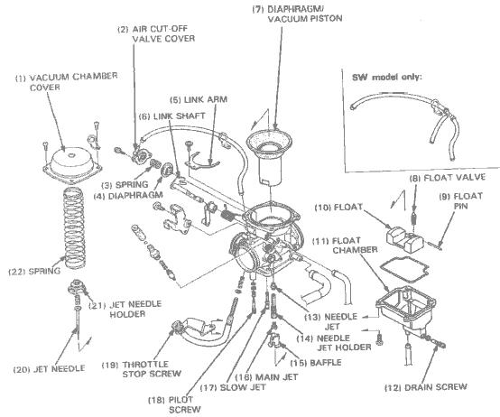

Citazione di: Cunningham il 15 Dicembre 2011, 18:26:18
cos'è la valvola conica  :dubbio:
la FLOAT VALVE nello schema qui sotto
http://img1.freeforumzone.it/upload1/1003367_carbs.jpg
per la mia CR è questa:
http://www.crosshop.eu/valvola-conica-per-galleggiante-PJ_W0QQidZ207QQformatZdettaglioQ145phpQQlinguaZIT
E' collegata al galleggiante e quando la vaschetta si riempie viene spinta dal galleggiante e va a bloccare l'afflusso di carburante. Avendo il profilo in gomma tende (sopratutto se non si chiude il rubinetto della benzina quando si lascia la moto) a "segnarsi" e quindi a non fare + tenuta lasciando riempire oltre misura la vaschetta e sfasando la carburazione...

Citazione di: jaquinta il 16 Dicembre 2011, 10:05:47
ahhhhhhh........ok  è lo spillo del galleggiante  :ok:
Citazione di: Cunningham il 16 Dicembre 2011, 17:59:07
prrrrrrrr prrrrrrrr prrrrrrrr prrrrrrrr prrrrrrrr prrrrrrrr
Se al ricambista chiedi uno spillo conico ti da quello che stà attaccato alla ghigliottina  prrrrrrrr prrrrrrrr
Citazione di: jaquinta il 16 Dicembre 2011, 18:27:41
infatti ho detto SPILLO........ma non conico  :riez:
