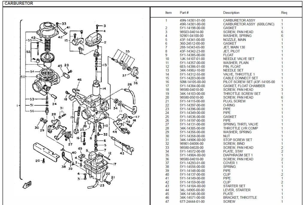

PS: a carburo smontato ho notato che nella parte posteriore, vicino a quella squadretta forata, c'é una vite da regolare.
credo sia il numero 16 50M-14105-00-00 PILOT SCREW SET (43F-14105-00) che si trova nel manuale del 43F...(pagina 93)
Sapete a cosa serve? ho controllato e da me era regolata a 4 giri da tutto chiuso.

La vitina va regolata a 2,5 giri da tutta svitata.
