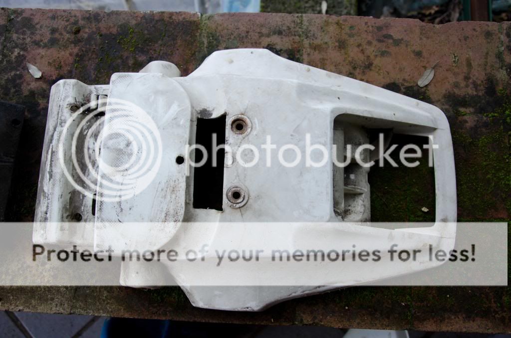

ho dato una okkiata veloce alle foto sembrerebbe che l'attacco posteriore del codino sia integro.. non ho prestato attenzione alle altre... cerchero di farlo domattina....
se non dovessi riuscirci perdonami.... nel frattempo auguri di buon Natale a te e a tutti quelli che condividono questa passione.....

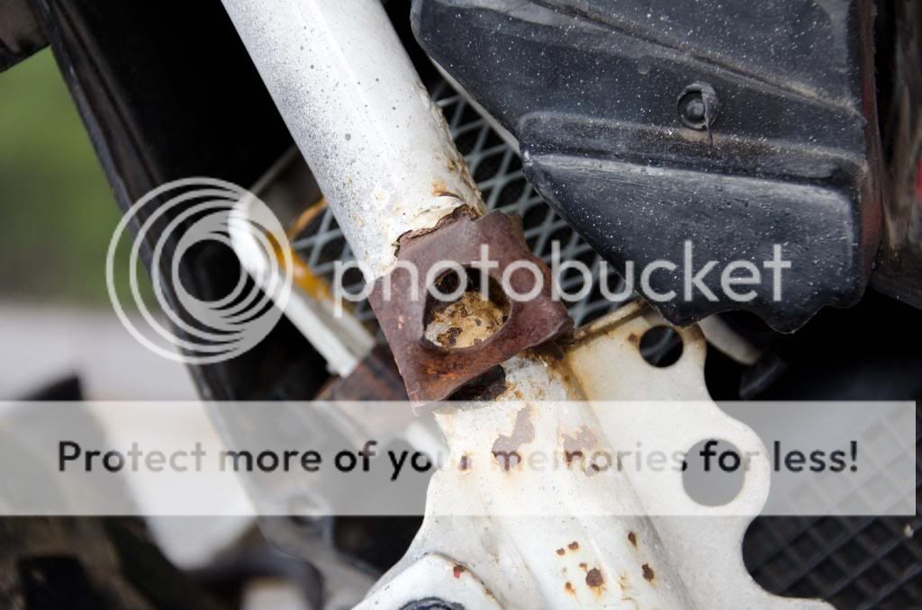

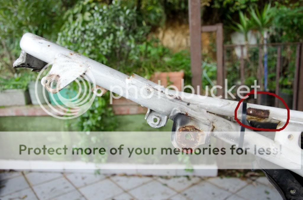

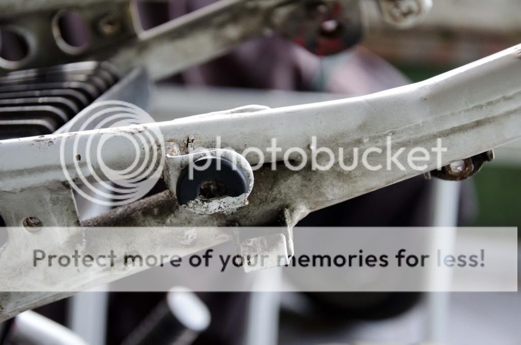

Tantissimi anni fa ho incominciato così anche io ed ovviamente con un 43f!
L'attacco del codino come ti hanno già scritto è a posto
Il secondo attacco del fianchetto dx (nella foto ha la filettatura) è stato modificato,
per capirci dovrebbe essere uguale (o molto simile) a quello arruginito col buco grande della quarta foto (in quei buconi va infatti un gommino sul quale si infila a pressione l'attacco(pirulino in plastica dei fianchetti originali).Sul tuo probabilmente è stato saldato un rondellone con annesso bulloncino filettato
La terza foto ,Si tratta solo di un lamierino fermacavi che dovrebbe risultare nella parte interna del telaio,nella tua sembrerebbe spostato sul lato esterno.Se guardi con attenzione,dovresti scorgerne diversi altri sparsi qua e la!
La quarta foto,come ti ho già scritto è a posto ,si tratta appunto dell'attaco inferiore del fianchetto dx,al quale appunto manca il gommino
Vittorio

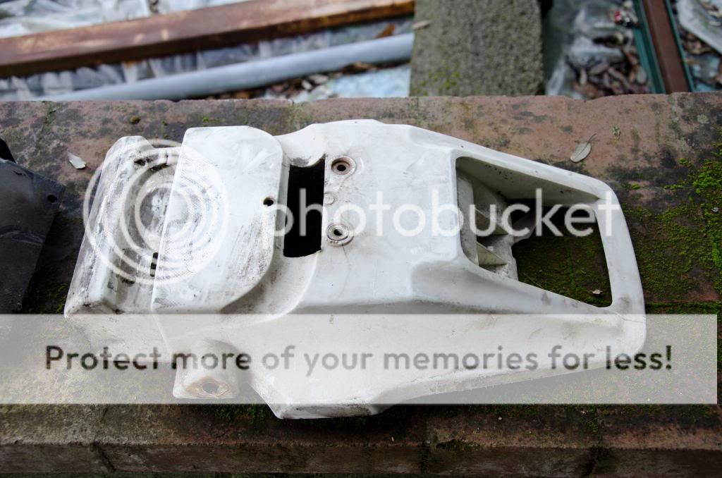

Ecco le foto del codino, ditemi che almeno questo è originale  magrebtzx
il codino è 2kf ma è stato tagliato... quindi inadatto al mio scopo....
per la verniciatura.... lacia perdere il fai da te.... falla fare a polvere in modo che definitivamente non ci pensi più
fammi sapere quanto ti chiedono compreso sabbiatura... potrebbe essere che ti faccio spuntare un prezzo migliore.....
ormai mi servo dalla stessa ditta da un po di tempo e sono al quarto telaio che gli porto......
