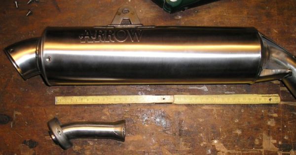

qui sotto trovate i referti medici dell'esame effettuato ;)
scatola... beeeella
...e codice articolo
contenuto della scatola
prime misure:
spessore lamiera 1.5mm
corpo del silenziatore lung=345mm, diam=99mm
beccuccio finale curvo diam.esterno=63mm diam.interno=60mm

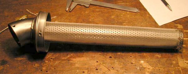

DB killer (la cartuccia antirumore, in basso nella foto) lung=130mm circa
mitragliera lung=360mm, diam=50mm, diam.fori=2.8mm
non so se si vede, ma la mitragliera è rivestita di una retina in acciaio
il materiale fonoassorbente è di due tipi (entrambi fibra di vetro)
un rettangolo a trama molto fitta tipo "panno" sufficiente a fare 2 "giri" intorno alla mitragliera e un altro più grande e più "grezzo" sufficiente per fare altri 3/4 giri

una piastrina 60x30mm per adattare l'attacco collettore/telaio e il collare
sul collare c'è stampigliato "ND (diametro nominale) 45 (43-47) W2"

ciao Burn, no, il tubicino del DB killer è così, non arriva in fondo alla mitragliera!
queste sono due immagini del mio "vecchio" DB, con la retina già tagliata... (dove c'è il cerchietto rosso c'era un tondo di lamiera forata)
ehm... anche i fori che vedi sul tubo non ci sono in originale.. ;)

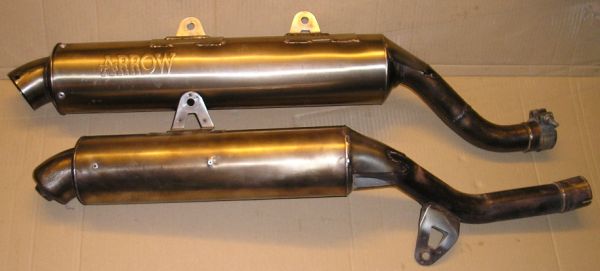

Citazione di: Zoarz il 27 Gennaio 2005, 11:11:03
... sulla mia XT e' montato uno scarico simile, della Arrow , ma non e' " rigenerabile" ,
e' piu' sottile ( a vista ) ed ha la scritta ARROW ... su una placchetta...
sapete dirmi se e' un modello precende, op, se e' stata adattata ?
ciao Zoarz,
la tua è un modello precedente, che non ha i bulloncini/rivetti ma è saldata.
il diametro esterno del tubazzo è un pò più piccolo, ma pur sempre ARROW IE'!!! :banana: :banana:
nella foto è quella sotto
CORPO lung=345mm diam=92mm
BECCUCCIO diam.est=63mm
quella sopra invece è il modello per XT-4PT, più lunga (450mm) e larghezza "standard" (99mm)
;D le ho misurate TUTTE per fare i paragoni con la nuova! ;D

x CIGLIO ???
io per rigenerare il fonoassorbente ho montato quello che vedi in foto
per iniziare un tipo lanetta/paglietta in acciao(foto1) ,penso che servi a non far bruciare la lana di vetro ceramica che ho avvolto successivamente (vedi in foto 2)
per finire ho avvolto il tutto in una retina sempre d'acciaio inox e poi infilato il tutto nel corpo!
spero di  aver fatto il giusto!

Zoarz
ottimo !
tutto chiaro...
grazie Ciglio per il confronto/spiegazione sulla evoluzione della Arrow PD.
... infatti la mia, tuona da matti  :mitr:
sicuramente perche' dentro invece che la lana c'e' il vuoto
provero' a tagliarla vicino al fondello,  x veder se riesco a rigeneralra.
(ma tu ... hai mai provato ad aprirla ? )
senno' cerchero' il modello "piu' nuovo".
