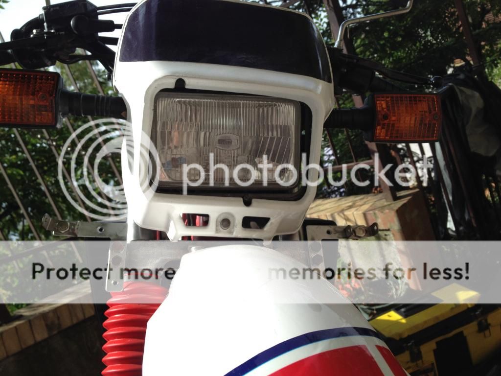

Ragazzacci, vi mostro le foto dei faretti montati.
Per l'effetto luce dovete aspettare un pò spero di mandarvele presto e di dirvi se qualcosa è cambiato

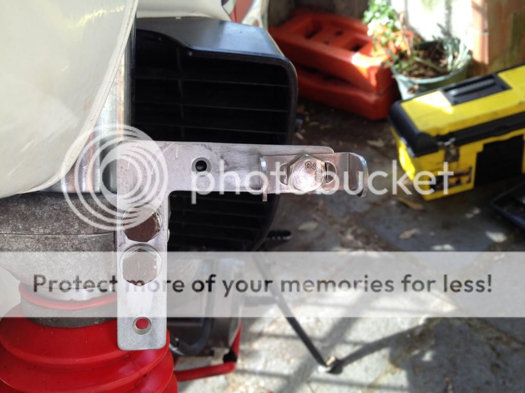

Staffe per aggancio faretti e particolare:
Faretti montati
Come avete letto tutto fatto in casa  :rock:

Citazione di: lquadro il 22 Agosto 2014, 13:04:54
E si vede  :acci: quelle squadrette fanno  :cacc:
Ti sei fatto un mazzo per riportarla originale e poi vai a montare quei faretti orrendi  :nooo:

Citazione di: 59x il 22 Agosto 2014, 13:19:47
Sante parole!
Sulle squadrette concordo in pieno, sui faretti un pò meno.
A me piacciono e li ho anche scelti di proposito così. (naturalmente ho badato anche al fattore economico)
Quelli tondi e supermegaspaziali da gs da bar non mi facevano impazzire, anche perchè al mio modo di vedere stonavano con le forme piuttosto squadrate della xt (mi riferisco al faro alle frecce).
esteticamente non ne farei una questione di stato... anche perchè per rimuoverli non ci vuole nulla

frontale
mi sa che comunque devo regolare i fari della moto troppo in basso, forse li ho alzati troppo.
