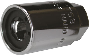

quei prigionieri si "saldano" sulla testa per colpa delle grosse temperature. l'alluminio della testa si allarga e restringe con il calore, e "imprigiona " quei prigionieri. ci vogliono delle chiavi apposta tipo queste

porta la testa nell'officina dove ti fanno la rettifica testa e si arrangiano loro

be' credo proprio che la via piu' breve sia farlo fare all'officina delle rettifiche.
