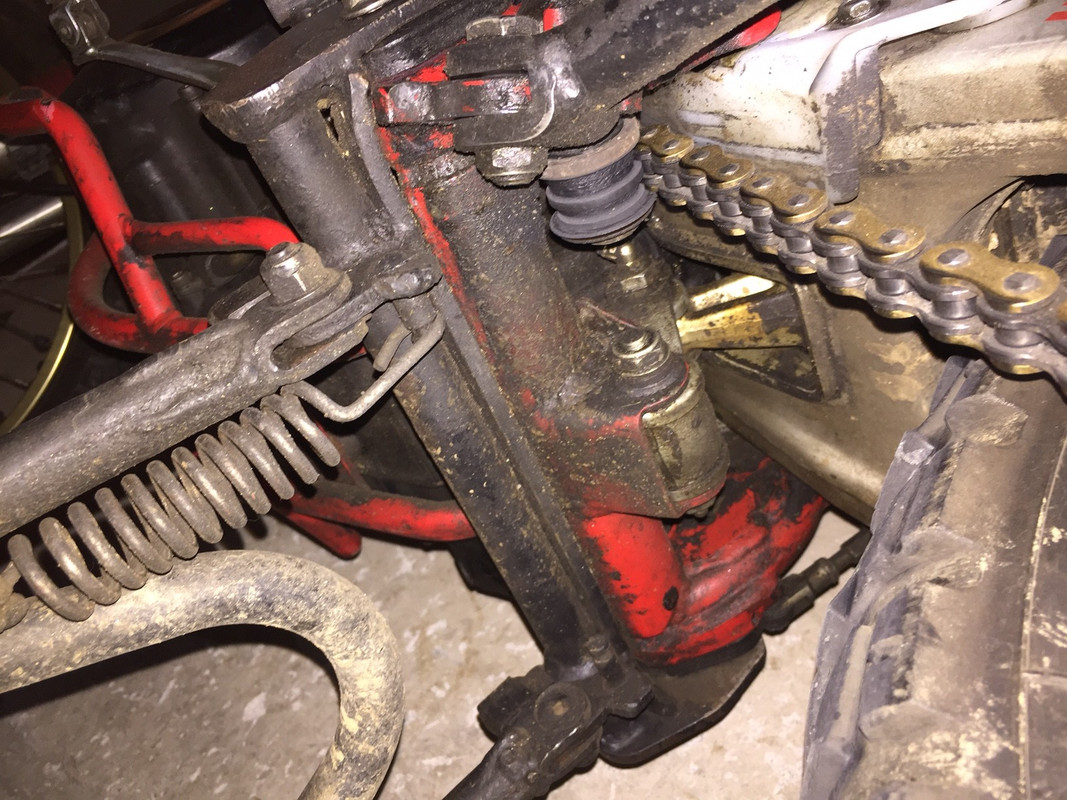

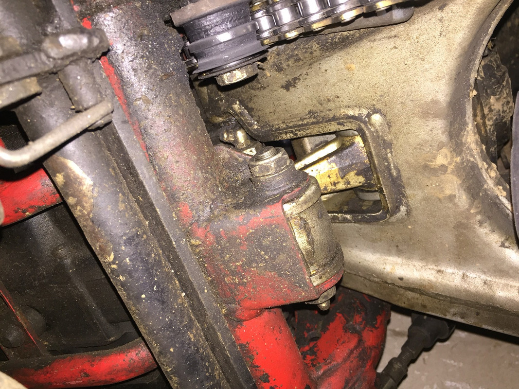

Grazie ragazzi.... chi mi può postare un'immagine del gruppo leveraggio posteriore da sotto che mi sto impiccando?
(tieni presente che io ho montato il cavalletto centrale, e scusa  la sporcizia :riez:)
Ecco! Già mi sono chiarito sull'angolazione degli snodi, io lo piegavo verso dietro e invece va verso il motore... GRANDE AMEDEO. Sei uno SPORCACCIONE ma se capiti a Roma t'offro un bicchiere di vino d'annata buono mica il tavernello.

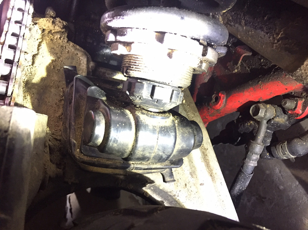

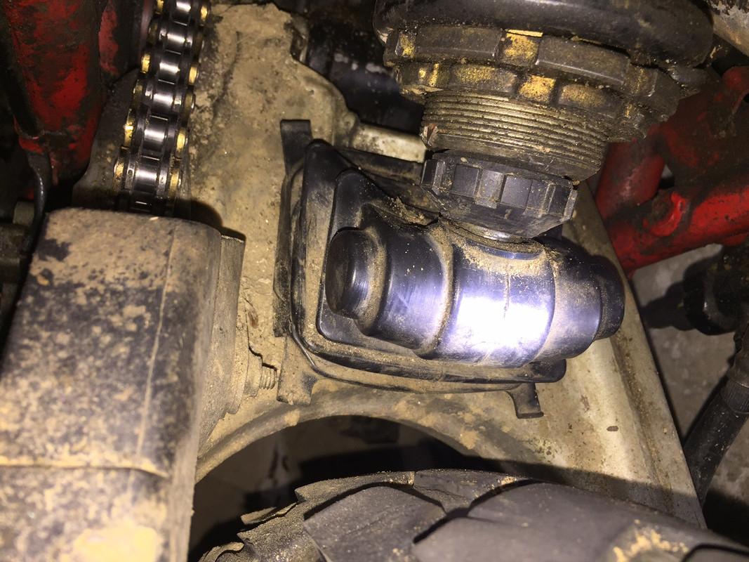

Se vuoi altre foto chiedi pure ho la moto quaggiù
Allora appena puoi se riesci pure a fotografare la parte dove c'è il cappellotto di gomma sopra al forcellone quello che protegge il piede dell'ammortizzatore suppongo...non riesco proprio a capire come assemblare il mono con il leveraggio avendo in mezzo alle scatole 'sto cappellotto... :dubbio:
Vuoi che faccia una foto sotto la protezioine di gomma?

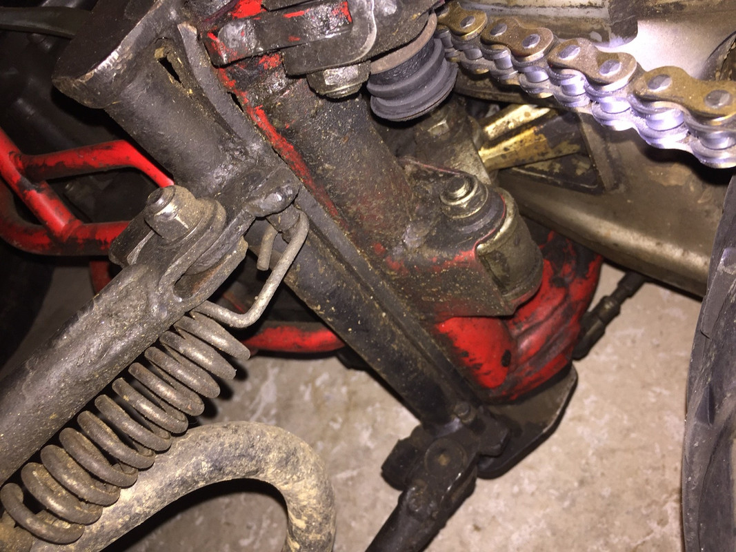

Aggiungo altri particolari, dovessero servire in futuro a qualcuno che come me si fa le pippe mentali...
ah, per chi si fosse messo alla visione solo in quest momento, ricordo che il forcellone è opera di Marchinovis.
