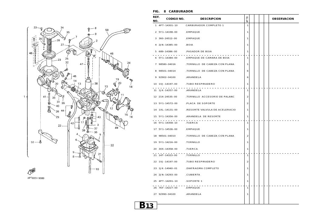

ciao nel carburatore del 2KF dentro cè un piccolo filtro con una rete metallica fine per la benzina , qualcuno sa dirmi a che numero corrisponde , ne devo ordinar e uno ma non lo trovo ... grazie

devi prendere tutto il kit valvola galleggiante....
ma se la valvola galleggiante è buona... perchè comprarlo?
per il filtro basta una soffiata ed è nuovo
carlainz
lo devo comprare perche si è rotto , la plastica era molto dura e si è rotto ..
XT600 2KF bianco/rossa 87 / Honda vfr 800 FI con cascata ad ingranaggi , WR450F la macchina da guerra .
Una soluzione più semplice: perchè non metti un filtro benzina
di quelli da pochi euro lungo il tubetto che va dal serbatoio al carburatore?
Penso che se al carburatore arriva benzina pulita poi non c'è bisogno di filtrarla di nuovo -ninzo'-
