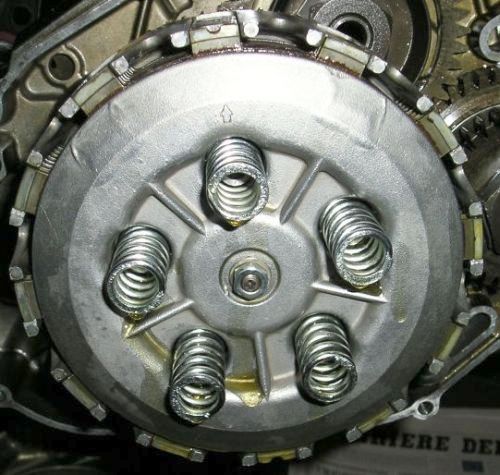

Va beh ma veniamo alla terza cosa, che era poi il motivo per cui ho aperto: la frizione.
A) Allora, dal manuale vedo che lo spessore dei dischi di acciaio è circa 2.98 e i miei sono 2 scarsi.
Usura normale a 18 mila km?!?

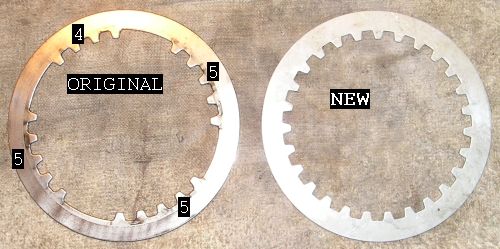

B) Seconda cosa: l'ultimo disco in acciaio ha quattro segni "sospetti" come da foto

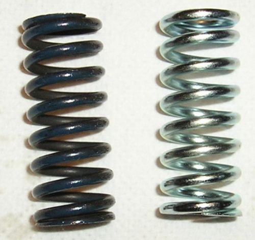

C) Terza e non meno importante: dal manuale officina vedo lunghezza a riposo delle molle 42.8 mm, le mie cinque molle vanno da 34.6 a 34.8 mm!!!!
Quindi....quella lunghezza riguarda una molla che non è quella che penso io!??
la pagina del manuale officina TTR-E è questa:
è diverso il ttrE dal ttr per la frizione o mi è proprio andata afanxx la mia?!?
CHE ME DITE DE FA!?!?
SOSTITUISCO IL PACCO, RICHIUDO E VEDO?!?
PRENDO ANCHE LE MOLLE NUOVE?!?
MI DEVO PREOCCUPARE PER QUEI SEGNI A FIANCO DELL'INGRANAGGIO?!?

per i segni sul disco di ferro, sono normali, perchè lì prende la molla a ragno che viene messa proprio sul primo disco di ferro, le striature sul bordo della campana frizione credo siano originali della medesima, diversamente troverai la molla della messa inmoto o il l'interno del coperchio della frizione (il carter) triturato !

per le molle, se la differenza di lunghezza fra una e l'altra non è eccessiva non ti preoccupare
infatti son tutte lunghe più o meno uguali:
e cioè 34.7 34.4 34.5 34.6 34.5
però dico...da 42.8 a 34...sono 8 mm di meno...poi ci metti i dischi usurati...allora è per quello che trascina!
e allora intanto che cambio il pacco dischi...che dite, faccio anche le molle?!?

Pippi, le molle cambiale, tanto costano poco e sei sicuro del nuovo.
TTFurius
se costano poco pure io le cambierei, ma se la frizione sotto sforzo, (cioè salite ripide, passeggero pesante o entrambe le cose assieme) non slittava non credo che sia un problema

ciao Pi, ho controllato un manuale officina TTR in tedesco che avevo nei meandri del PC.
spessore dischi acciaio 1.2mm, limite 0.2 quindi vai tranquillo (tu hai guardato le misure dei due tipi di dischi in "sugero")
lunghezza molle 34.9mm
quindi a misure vai tranquillo ;D
per quanto riguarda i segni, non mi preoccuperei.
per la sostituzione io farei così:
1 - se i dischi in acciaio sono piani, NO SOSTITUZIONE. costano! e comunque gli aftermarket son fatti peggio.
https://xt600.eu/forum/forum/index.php?topic=8461.msg253338#msg253338
2 - misura i dischi in "sughero". se sono nelle tolleranze, tienili, altrimenti sostituisci (vedi tu originale/aftermarket)
3 - molle, anche se son buone, SOSTITUZIONE con molle a carico maggiorato (5 euro, della newfren)
poi regola bene il registro interno al carter, la frizione ringrazierà ;D

per i quattro segni sui dischi in acciaio sono d'accordo con TTfurious.
hai presente i due anelli a molla che vanno all'interno (concentrici) dei dischi in "sughero" (primo e penultimo)? ecco, secondo me sono quelli.

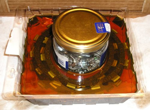

NewFren: dicevo proprio per le molle! i dischi in "sughero" credo anch'io sia meglio andare da mammayama. però verifica lo spessorer, magari non serve ;)
se li cambi, mi raccomando... mettili a bagno nell'olio la sera prima di montarli.

beh allora mi pare di capire che nell'ipotesi che lo spessore sia ok...
se i dischi non sono planari li cambio
se i disci sono belli planari...
o provo a giocare col registro che si vede lì (il dadino sopra al cestello...avvito o svito? e di quanto!?!?!?! ci do un giro monto tutto provo e se non va bene riapro?!?!  :dubbio: cheppalle!!!!)
o m'attacco e me tengo come ivan la frizione che trascina
o apro di là e gioco col registro dellà?!?

io il dadino di regolazione interna lo toccherei il meno possibile...
quello serve solo a regolare quel minimo gioco tra la camma di comando (quando questa è in posizione di riposo ovvero quando il riferimento sul carter e quello sulla bielletta dove alloggia il cavo sono allineati), l' asta spingifrizione e la sferetta reggispinta. stop
già che ci sei, dai una controllata all'alberino con la camma che spinge l'asta spingidisco
quindi una bella regolata ai registri esterni della frizione, per primo regola quello vicino alla leva ad una posizione intermedia e poi regoli quello sul carter di modo che la leva, a motore freddo, abbia qualche mm di gioco.
se continua a trascinare....
cambia moto
TTFurius
questo non vuole capire, ora ci provo così,
controlla la planarità dei dischi di ferro !!!
-se sono storti, cambiali!, e risolvi il grosso del problema (se, sussiste il problema)
-gli altri dischi cambiali ugualmente perchè sono molto consumati, stando alle misure che hai dato tu, lo spessore minimo dei dischi non dovrebbe scendere sotto i 2,6 mm(misura da manuale d'officina del ttre pag.5-34 capisco tu abbia lo stesso), tu hai detto che sono 2 mm quindi direi che sono alla frutta
-le molle lasciale perdere, sono buone diversamente con quei dischi così consumati la frizione avrebbe slittato già da un pò!
-non toccare quel registro della frizione o rischi di incasinarti
-per gli altri segni dentro i carter, non ti preoccupare, io non ho visto niente di anomalo oltre le solite finiture di merXX che mamma Yamaha ha fatto a questi motori!

I segni sul cestello, potrebbero essere dovuti all'eliminazione di una bava metallica o di un difetto di fusione.......ma anche in questo caso mi sembra strano, in quanto sembrano dovuti più a uno strisciamento che non ad un'azione manuale.
Leonardo
Direi che si tratta di usura normale
QUESTI SEGNI, SONO SIMMETRICI ED EQUIDISTANTI TRA DI LORO O DISPOSTI A CASACCIO?
Pippi
Citazione di: Leonardo il 11 Novembre 2007, 10:38:16
no no i quattro segni non avevo collegato, sono quelli della molla ad anello!
incapace di usar la frizione dunque? manco passassi le giornate ad impenna' sfrizionando  "sbemm"
i segni sotto l'ingranaggio noto con piacere che Leo la vede più come me :) e comunque se poi si è ridotto in polvere tanto meglio

Citazione di: TTFurius il 11 Novembre 2007, 09:47:58
la regolazione del registro sullo spingidisco non è difficile...
si scollega il cavo frizione, si tiene in una posizione precisa la levetta frizione (quella sul carter sx) con una mano e si regola la vitina in modo che non ci sia gioco tra asta spingidisco, sferetta e piatto spingidico (dove è fissata la vitina di regolazione).
Pippi, cerca sul forum. c'è una discussione che ne parla, con anche le foto del TTR!
quoto quanto appena scritto da ciglio...sono settimane che ti dico che il problema secondo me è lì. stacca il filo frizione, tieni premuta a mano la levetta per eliminare il gioco e vedi se i riferimenti sono perfettamente allineati...altrimenti dovrai avvitare o svitare il registro in modo da allinearli. ovviamente dopo aver svitato il controdado di fermo.
