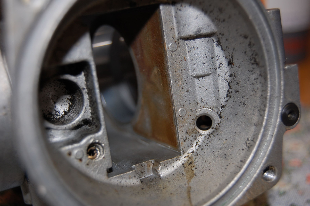

Visto che ci sono per paura di fondere per mancanza olio apro il carter lato volano visto che il precedente proprietario non aveva neanche messo la guarnizione, ma riempito di pasta nera e ne approfitto per dare un occhio.
Morale un altro mezzo litro di olio che inclinando anche la moto viene fuori, perchè allora non usciva niente dal tappo inferiore?
