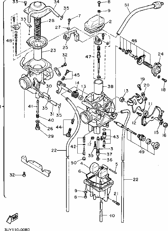

potrebbe essere la vaschetta del carb.
prova a spurgare. se non sai come si fa, voilà le procédé:
col rubinetto benzina chiuso, sviti la vite n.21 finchè vedi che da un tubetto sotto alla moto non esce benza.
lasci scolare un po' e chiudi.

mi sono avvicinato al carburatore e meraviglia era trasudato di benzina il punto preciso era sulla guranizione 6 della figura.

se perde da lì probabilmente hai la guarnizione andata... strano, sono cose che non capitano da sole, probabilmente chi te l'ha venduta ha aperto e richiuso male (o perso o pizzicato la guarnizione).
Secondo me - mi spiace dirtelo perché la prima volta soprattutto tirerai giù tutti i santi dal cielo - te tocca smontà...
