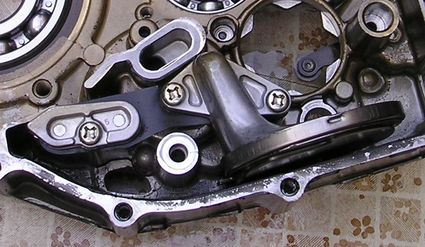

ma la pompa olio......... oltre a i 2 gommini di tenuta.......... ha pure la guarnizione in carta????
poiche dagli esplosi risulta di no...... ma ricordo che era montata....... sicuramente la guarnizione in carta e` usata per scomporre la pompa..... ma viene anche montata tra la pompa e il carter?????

ma la pompa olio oltre a i 2 gommini di tenuta ha pure la guarnizione in carta?
stasera controllo l'archivio fotografico e ti dico ;D
secondo me no. c'è una guarnizione, ma è tra carter e clino.
quella specie di vaschetta interna al carter, la "succhiarola" insomma!

Luca: ho controllato. non c'è guarnizione in carta per il coperchi esterno della pompa.
c'è invece all'interno del carter, su un passaggio dell'olio e sul clino (è quella strisciolina nera)

questo restera un mistero.......
vi spiego......
ho controllato su tutti i manuali cartacei e sulle fiches originali yamaha al pc.......dall'xt550 al ttr....
e in nessun espolso risulta la guarnizione di carta che ricordo.....
ma.....
nei meandrei dell'hd trovo la foto della guarnizione ancora imbustata dalla yamaha con il suo bel codice.....
3SX133290000
ed eccola in foto....
DarioTT
quindi la guarnizione ci va....

io ne ho avute tre diverse per le mani di pompe olio per il 595 e nessuna aveva la guarnizione in carta...e   poi se fosse dovrebbero essere due le guarnizioni (le giranti difatti sono due e non una soltanto)
e ancora la girante ha una tolleranza minima con la sede (<2/10 di mm) quindi un eventuale presenza di guarnizione non garantirebbe le giuste tolleranze (vedi ad es. coperchio punterie)
cmq tra tutte le pompe per 595 la migliore è quella marcata 3AJ (girante di ricircolo olio maggiorata) ed è compatibile credo con tutti i modelli di 595 (per lo meno sul 43F monta tranquillamente)  :sigaro:
