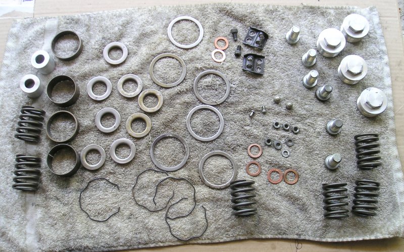

un po di ferraglia mista.
da sx si vedono:
piedini dei pompanti 2KF (i cilindretti in alu)
molle del pompante
boccole di scorrimento (2 dello stelo, due del fodero)
ranelle a tazza
fermi a molla (bloccano in sede paraolio e parapolvere)
morsetto del tubo freno 2KF
vitine e ranelle varie - quelle grandi in rame sono del dadone sotto alla forcella
altre molle dei pompanti
dadoni del piede forcella
tappi steli 3TB

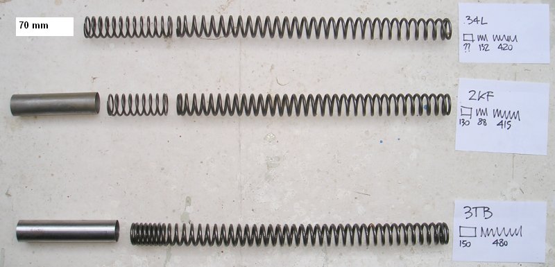

molle dei tre tipi di forche.
ci sono i folgietti, ma per chiarezza...
3TB - molla principale 480mm, distanziale 150mm
2KF - molla principale 415mm, molla secondaria 88mm, distanziale 130mm
34L - molla principale 420mm, molla secondaria 132mm, distanziale 70mm (non c'è in foto)

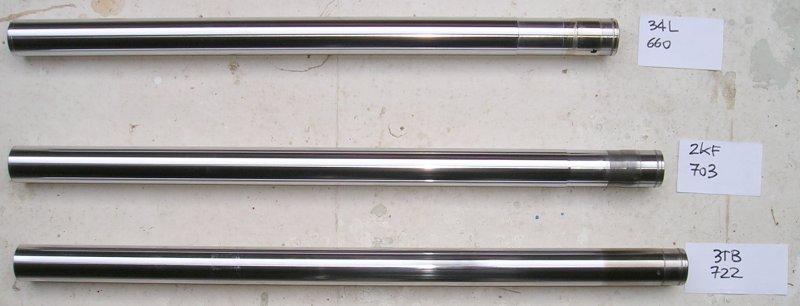

steli
3TB - 722mm
2KF - 703mm
34L - 660mm

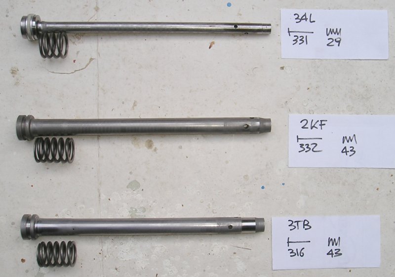

pompanti
3TB - pompante 316mm, molla 43mm
2KF - pompante 332mm, molla 43mm
34L - pompante 331mm, molla 29mm

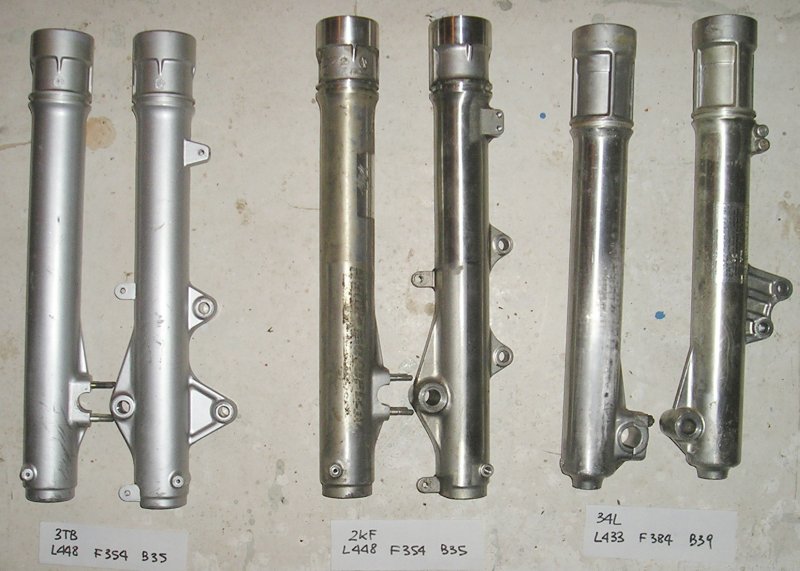

foderi
L è la lunghezza totale, F la distanza tra bordo sup e centro del perno ruota, B è una roba che serve a me ;D
3TB - lung 448, perno 354
2KF - lung 448, perno 354
34L - lung 433, perno 384
