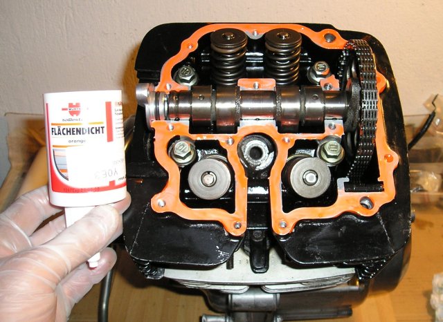

guarnizione alternativa alla solita pasta rossa/nera.
per semicarter basamento e coperchio valvole
mi ha fatto una buona impressione.
il beccuccio sembra quello di una siringa (verso il basso, nella foto) e il flusso è regolabile.
la pasta è molto più liquida delle solite rosse/nere, sembra un gel per capelli.
ovviamente, grazie al beccuccio e alla densità, si applica meglio delle altre paste, e probabilmente si distribusice anche meglio una volta che si accoppiano le parti. la parte in eccesso che "sbava" non è collosa come la pasta rossa/nera tradizionale, si può levare con un fazzoletto. ho l'impressione che anche all'interno del carter non dia fastidio... probabilmente viene lavata via dalla circolazione dell'olio.
inoltre, il mio famoso biciclettaro mi aveva già consigliato tempo fa di usare la "guarnizione liquida" al posto della pasta rossa. lui ricordava che esiste una Arexons, ma non sono mai riuscito a trovarla.
quando ho visto questa da Kedo (flächendichtung, pg 108, art. 21237) me la sono accattata al volo!
ad occhio e croce, la confezione basta per 3/4 applicazioni (se parliamo del coperchio valvole)
metto anche questa che fa capire meglio come si applica...
all'interno del barattolo rigido c'è un contenitore a fisarmonica.
basta fare pressione dopo aver regolato il beccuccio all'apertura desiderata.

 :ok: per informazione si può acquistare su ebay la threebond che è una guarnizione liquida bianca uguale alla costosissima Yamhabond 04. Costa 15 euro compresa la spedizione dal Brunei. Quella Yamaha costa sei volte tanto.

dalla foto sembra popo che si stenda molto facilmente  :ok:
Ma se si utilizza il mastice formaguarnizione (quello in tubetto stile dentifircio..)non va latrettanto bene?
Io  ho usato quello!!!

tranquillo, da quando gli uomini vivevano nelle caverne, per chiudere carter e coperchi si usa la pasta formaguarnizioni... ma io adoro sperimentare ;D
