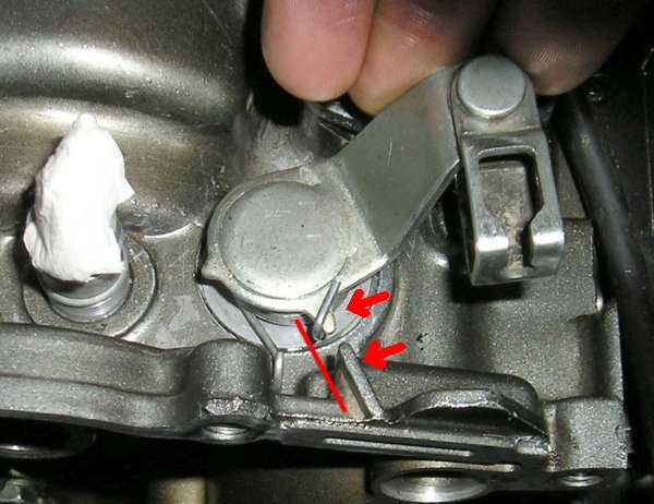

Ho avvitato tutto il registro sulla manopola
ho allineato le due tacche sul perno (dove arriva il filo)
niente da fare, se regoli le tacche e giochi su registro a fianco del cilindro e sul pomello leva....hai comuque esubero di filo (ed è quello originale cacchio) quindi adesso torno giù e agirò su quel cacchio di vitina di registro sul piatto!

per forza! il regitro all'interno del carter serve proprio a quello!
devi sistemare la tacca alberino/carter agendo SOLO sul registro interno (a filo scollegato).
il registro sulla leva e quello di fianco al cilindro servono per la "sintonia fine" ;D

Citazione di: Pippi il 04 Dicembre 2007, 14:07:08
quando sei "a moto ferma e spenta" le due tacchette devono essere allineate no?
l'alberino frizione ha un movimento in "due stadi"
uno è contrastato dalla molla a spirale sull'alberino stesso (che riesci a comprimere a mano), l'altro dalle molle frizione, che comprimere a mano te lo scordi.
la prima parte del movimento non ha effetto sulla frizione. serve solo ad avvicinare l'asta spingidischi al coperchio frizione (ci si appoggia contro).
la seconda parte è prorio l'azione sul piatto. comprime le molle frizione e fa allontanare i dischi.
l'importante è che tu abbia regolato il registro interno tenendo in posizione l'alberino con la mano.
tieni conto che l'aberino TTR è leggermente diverso.
registrare vuol dire che NON RIESCI ad andare oltre alla tacca spingendo col dito.
ossia, alla tacca l'alberino comincia effettivamente a spingere sul coperchio frizione.
come al solito è più difficile spiegarlo che farlo! accidont...
