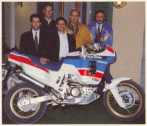

Allora, ora qui però la moto non è una Yama, ma una Honda. In programma di andare a novemebre in Tunisia, vorrei valutare le dovute accortezze per preparare il Domy.
Intanto gomme desert, o T63 o comunque con tassellone. 90 90 21 l'anteriore, magari mescola dura, e un 140 80 17 il posteriore. E' fuori misura perchè voglio più impronta sulla sabbia. Con la 120 ho sofferto troppo con il TT.
Spessoramento molle forcella, riproverò 3 cm mettendo un olio più denso tipo 15.
Catena senza o-ring.
Serbatoio maggiorato
cuffia/protezione filtro aria
valutare quali pezzi di ricambio portare. Del tipo leve, cavi, regolatore, bobina, candela...
togliere tutto ciò che non serve

mi pare che i domy abbia rapporti lunghi... quindi prevedere anche di ridurli....

Rapporti...già provveduto  :ok:
