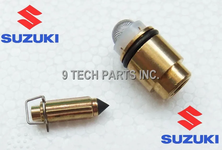

se leggete bene cosa ho scritto.... ho parlato del filtrino nella sede della valvola del galleggiante.... filtrino che nonostante il rubinetto benzina abbia un suo filtro ho trovato diverse volte sporco....
non gli ho detto di reviionare i carburatori ma di pulirli in special modo quel filtrino... poi visto che ha i carb in mano... una revisione non gusta mai vista la fatica a smontarlo e rimontarlo...

al 99% è il filtrino della sede valvola galleggiante

quel filtro che dico non servirà cambiarlo perchè ti arriva nel kit

Esistono dei Kit di riparazione per carburatore XT 600 completi,ossia,con tutti i componenti interni (non conosco i termini) tipo spilli conici membrana depressione galleggiante,valvolina comandata dal galleggiante,filtrino benzina, set di O-Ringe,guarnizioni etc? Gia che ci sono spendo qualcosa e sostituisco tutto l'interno. Cosa ne pensate?
ma so prattutto suggeritemi un marchio affidabile (tourmax??) di ricambi per il carb.
Ho trovato questo kit https://www.ebay.de/i/201966371991?chn=ps&dispItem=1
ma non è molto completo,forse tutti gli altri pezzi (membrana depressione spillo conico etc.. bisogna ordinarli a parte)
PS:Ho visto un tizio/meccanico su youtube che suggeriva il Datacol pulitore freni come solvente che lo usa per tutto tranne che per pulire i freni...e si ci trova molto bene.Da Louis vendono un "Vergaserreiniger" (pulitore carb.)
