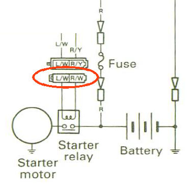

Comunque, prima di cambiare il relais, hai provato a farlo scattare dandogli direttamente il consenso con un pezzo di filo?
In pratica, scolleghi il connettorino con i fili blu/bianco e rosso/bianco e colleghi li' una coppia di fili che prendono positivo e negativo della batteria, e guardi se il relais scatta.
Se scatta, il problema non e' del relais, ma di qualche interuttori o sicurzza a monte...
Se invece dando correcnte ai due fili di consenso il relais non scatta, allora e' effettivamente lui il problema.
vespaberto
Appena ho un attimo provo a fare come hai detto.. grazie
Quando hai il connettore scollegato, puoi far una seconda prova: colleghi il tester in V DC al connettore che viene dall'impianto elettrico (il connettore in alto nel disegno), e poi premi il pulsantino di avviamento. Se il tester segna 12 V DC, allora l'impianto sta dando il consenso al rele' del motorino (e dunque se il rele' non scatta e' colpa del rele'). Se invece rimane a 0V, allora c'e' qulcosa nell'impianto che nega il consenso...

Ho appena provato a misurare la tensione ai morsetti... premendo lo star non ci sono i 12v ... quindi il problema non é del relè ma più a monte. Che altro devo controllare? Grazie
